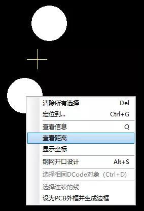

4.智能测量,操作步骤:
(1)导入数据源 Gerber(或者ODB++/IPC-2581);
(2)左下方层列表中隐藏不需要的层,显示焊盘层;
图1
(3)在工具栏选择“元件\对象”模式;
图2
(4)按下鼠标左键框选焊盘,选中测量对象;
图3
点击右键,选择“查看距离”;
图4
图5

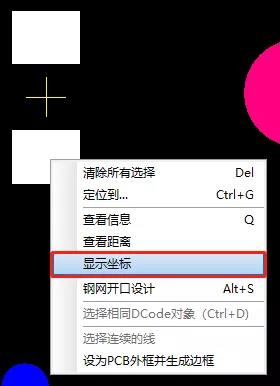

5. 智能捕捉器件中心坐标,操作步骤:

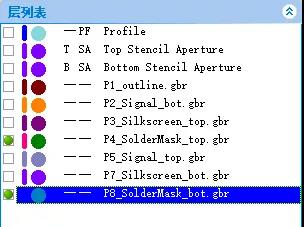

图6
(3)在工具栏选择“元件\对象”模式;
图7
(4)按下鼠标左键框选器件焊盘,选中器件;
图8
点击鼠标右键,选择“查看坐标”;
图9
图10
