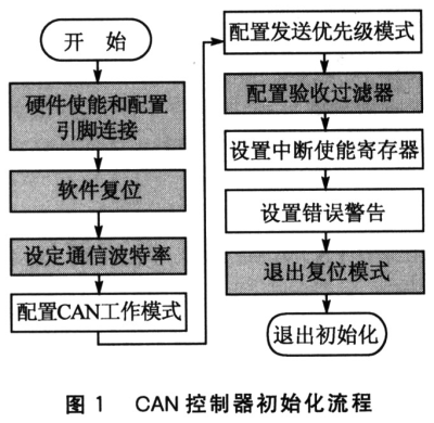

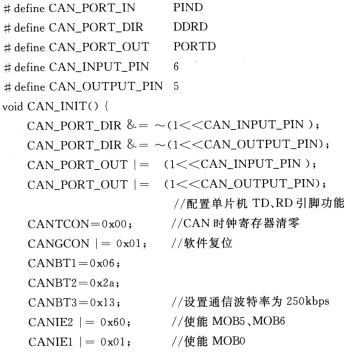

要实现CAN通信,首先要对CAN控制器进行正确的初始化设置。初始化过程包括对 CPU的引脚功能、CAN通信波特率、中断优先级和MOB寄存器的设置等。在编写驱动的过程中,需要注意的是在完成对CANPAGE寄存器的设置后,再进行MOB的设置;否则,MOB的初始值将不能被保存,导致系统初始化失败。其基本初始化流程如图1所示。其中阴影部分是必须初始化的部分,其他部分可以根据实际程序功能的需要予以设置。
CAN控制器初始化程序:

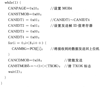

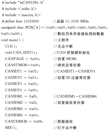

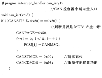

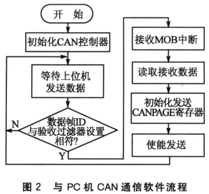

下面以如何实现AT90CAN单片机与PC机间的CAN通信为例,进一步说明AT90CAN单片机的CAN功能模块驱动的编制流程,如图2所示,并给出C语言编写的CAN通信程序。它的功能是接收PC机经由专用的 PCI-CAN模块扩展的CAN接口发出的数据,并将收到的数据与验收过滤器寄存器中设定的ID值比较。如果ID值相符,则将数据重新编制ID后发给PC 机。
