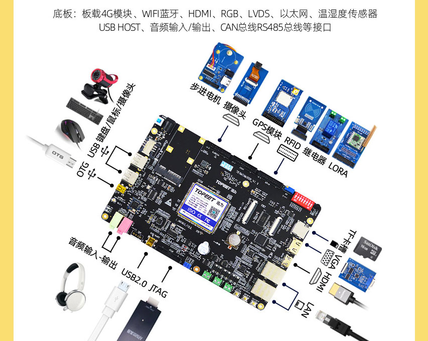

底板参数
尺寸:12*19cm
PCB:2层
POWER:5V~16V电压供电
SWITCH:电源开关
EEPROM 存储:256字节,掉电后数据不丢失
4G模块:1个 全网通 (选配)
WIFI蓝牙模块:WIFI/蓝牙二合一模块,工作频段 2.4GHz,支持 IEEE802.11bgn 等标准,支持蓝牙 4.0 协议。
LVDS接口:1路(一个是标准HDMI 座(CON3),另一个是 30pin 的 FPC 座(J18), 两个接口实际上是同一路 LVDS 信号,用来连接迅为电子的 LVDS 屏幕)
RGB接口:1路
CAN:2 路 CAN 总线接口
RS485:1 路 RS485 总线接口
MIC:支持录音输入
PHONE:支持耳机输出
USB OTG:1路
USB HOST:2路
USB-UART:1路
mini HDMI:1个(一路标准MINI-HDMI 接口,i.MX6ULL处理器本身没有支持HDMI,通过一个 RGB 转 HDMI 的芯片扩展出HDMI接口,通过该接口来连接HDMI显示器。 )
网口:2路百兆以太网,RJ45 接口
TF卡槽:1个标准TF卡接口
SIM卡槽:1个标准SIM卡接口
T&H接口:温湿度传感器接口
TTL/RS485接口:TTL/RS485接口二选一
BUZZER:1个蜂鸣器
IRDA:1个红外一体化接收头
ADC电位器:支持
DIP SWITCH:8位拨码开关
JTAG:1个(可以通过下载/调试器来调试 i.MX6ULL 处理器)
CAMERA接口:1个 支持500万摄像头
TTL串口接口:20PIN (gpio引出:两个ad,一个spi,一路ttl。一路i2c,5个gpio,5v,3.3v电源)
GPIO接口:20PIN(包括:两路ADC,一路SPI,5个GPIO,一路TTL串口,一路I2C接口。)
重力加速度传感器:支持
红外接收模块:支持
光环境传感器:支持
实时时钟:断电后系统时间不丢失
LED:2个
按键:3个
