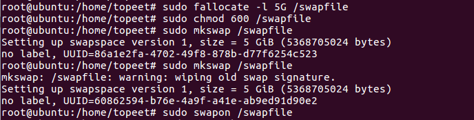

5)通过以下命令创建一个用于 swap 的文件
sudo fallocate -l 5G /swapfile
执行以下命令为 swapfile 文件设置正确的权限:
sudo chmod 600 /swapfile
使用 mkswap 实用程序在文件上设置 Linux SWAP 区域:
sudo mkswap /swapfile
使用以下命令激活 swap 文件:
sudo swapon /swapfile
6要让创建好的 swap 分区永久生效,可以将 swapfile 路径内容写入到 /etc/fstab 文件当中:

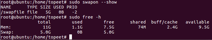

7)使用 swapon free 命令验证 SWAP 是否处于活动状态,如下所示:
sudo swapon --show
sudo free -h

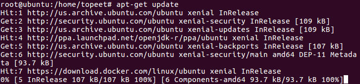

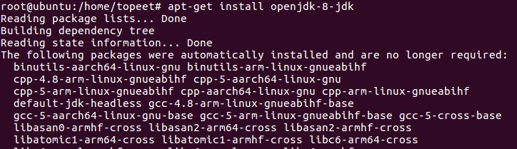

1Android9 系统编译依赖于 JAVA 8。编译之前需安装 OpenJDK。安装命令如下:
add-apt-repository ppapenjdk-r/ppa
apt-get update
apt-get install openjdk-8-jdk
执行结果,如下图所示:
