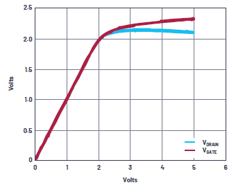

波形发生器1配置为1 kHz三角波,峰峰值幅度为4 V,偏置为2 V。连接示波器通道1,以显示AWG的输出W1。示波器通道2 (2+)的单端输入被用于交替测量M1的栅极电压和漏极电压。
配置示波器以捕获测量的两个信号的多个周期。启用XY功能。
使用示波器的波形图示例如图3至图5所示。
图3.示波器VGATE的波形图
图4.示波器VDRAIN的波形图
图5.示例:比较VGATE和VDRAIN
