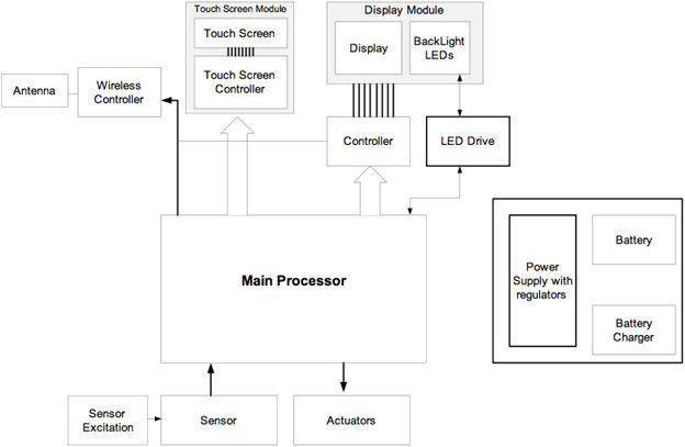

  不是所有便携式系统都像图1(参见本系列文章的第二部分)所示的系统这么简单。图3给出了可穿戴电子设备的典型方框图。由于存在大量功能块和子系统,设计复杂性进一步提高。
  图3:手表的高层次方框图
  一个符合逻辑的办法是将整个系统拆分为不同的子系统,并分析各个子系统的功耗。这也有助于简化电源域的设计,从而实现低功耗功能。
  显示和触摸控制器部分的功耗主要取决于背光驱动和显示屏本身。大多数设计都针对显示屏采用基于定时器的超时断电模式。一般说来,在固定时间T1后,背光会降至50%的占空比,又过了时间T2后,显示屏会完全关闭。这时即使是触摸控制器也可被关闭或进入断电模式,具体取决于使用情境。这样,设计人员就可绘制这个功能块的电流曲线,进而获得典型电流。
  无线控制器(如面向蓝牙的控制器)通常是低功耗的。这种控制器能通过一定方式在高低功耗模式之间切换。无线控制器数据表中的典型数值是我们在不对系统性能分析情况下能获得的最贴近的功耗估算数据。不过我们要记住考虑到器件在不同电源模式之间的占空比。
  传感器电流主要取决于激励电流和模拟前端(AFE)的功耗。赛普拉斯的PSoC 4等器件拥有ADC等内置模拟功能和其它AFE组件,这就使得设计人员能通过固件命令给不同的功能块动态断电。这种控制和精细粒度级别可进一步提高低功耗设计的效率。
  对涉及多控制器和多工作模式的复杂设计而言,在电源电路设计时要注意适应不同的可控电源域。这样,一个待机电源域上的单个控制器就能有效控制其它域。这种架构或许成本会比较高,但却能保持非常低的功耗。

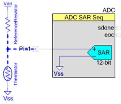

  如果不能将整个子部分断电,那么可考虑子部分的各个外设和组件。举例来说,在传感器部分中,可能有些传感器需要继续测量,有些则不需要。假设有一个测量温度的热敏电阻、一个加速计和一个IR传感器。加速计需要频繁检查是否有活动情况,系统的其余部分需要据此实现唤醒。与此形成对比的是,温度传感器和 IR传感器大多数时间并不需要工作。下面让我们谈谈热敏电阻的激励(见图4)。在本例中,无论是否进行测量,电流都会通过热敏电阻和参考电阻。
  图4:典型的热敏电阻激励电路
  现在,如果如图5所示修改热敏电阻电路,那么当传感器不被采样时就能避免电流消耗。
  图5:面向低功耗的热敏电阻激励
  在本例中,引脚配置为强输出模式(CMOS逆变器)。要测量传感器输出时就将引脚驱动到低电平。这会使热敏电阻通过NMOS晶体管连接到Vss。唯一需要考虑的额外电阻就是NMOS晶体管的导通电阻,该电阻基本非常低。当不需要测量传感器输出时,则将引脚驱动到高电平。这会使热敏电阻连接到Vdd,从而实现传感器电路上的电流为零。
