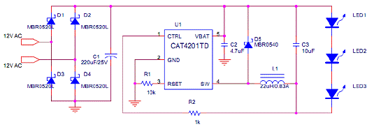

CAT4201采用降压拓扑结构,不要求输入/输出(I/O)电气隔离,输入电压为12 Vac,输出功率为2.7 W;其他规格包括:输出电压为9.1 V,额定输入功率3.4 W,额定平均电流为300 mA,最大平均电流310 mA,最小平均电流295 mA,典型能效为83%。图1是采用CAT4201的MR16灯电路。
图1:采用CAT4201的MR16灯电路
CAT4201是一款降压型、易于配置的可调光LED驱动器。该器件采用5引脚SOT-23封装;分立元件不到10个(其中大部分是表面贴装元件),整个电路板可小到足以放入MR16灯的灯座内。VBAT、CTRL和SW引脚的额定电压为40 V,所以可以用足够的电压驱动12个LED。RSET引脚决定输出直流电流;CTRL用于调光信号输入。SW是内部MOSFET的输出引脚。

该应用电路的工作原理并不复杂,是一个简单的降压转换器。在交流应用情况下,输入经整流桥进行整流。VBAT和GND直接连接至大容量电容C1的两个端点,从而降低了电流纹波。在第一开关相位期间,内部MOSFET随线性上升电流对电感器充电,直到MOSFET关闭;在第二相位期间,MOSFET被关断,而储存在电感器中的电流将通过肖特基二极管(D5)放电,同时电流衰减,直至下一个开关周期。输出电容用来减少LED中的电流纹波。RSET引脚的电压被调节在1.2 V,因此连接至RSET的电阻决定RSET电流。RSET电流与CAT4201的恒流输出大致成正比。
•电路配置
在电路配置方面,VBAT的额定电压为-0.3至+40 V,因此整流桥上的输入电压高达24 Vac也是安全的。要保持较高输入电压水平就需要一个大容量的C1。大幅波动的经整流的AC电流将在双倍AC线路频率条件下把输出电流拉至零,因此减少了输出电流。220 μF的电容对这个设计已经足够了。对于12 Vac输入,C1额定电压应该是25 V。由于需要较低的正向电压,整流桥选用了MBR0520L表面贴装肖特基二极管。
输出电容C2建议至少为4.7 μF,以减少输出纹波。较大容量的C2将有效抑制输出纹波,同时可提高几毫安的输出电流。不过,由于其对总能效的贡献微不足道,且人眼无法感知高频波动,没有必要使用大于10 μF的电容。L的值建议为22 μH,以将开关频率设置在约为150 kHz。LED电流范围为0至350 mA,所以800 mA左右的电感有效额定电流就足够了。
流经整流器的总连续电流始终低于400 mA,即使提供的输出电流为350 mA。因此,对整流器来说0.5 A的连续额定电流就足够了。仔细观察续流二极管D5两端的电压可以发现,尽管有12 Vac输入,也会出现超过20 V的电压尖峰。较高的输入电压(如15 V)进一步加大了二极管的应力,增加了故障风险。所以D5上的额定电压应为30 V或40 V。安森美半导体的肖特基整流器MBR0540可用作D5。
RSET引脚用来配置输出电流值。RSET电压调节在1.2 V。在RSET和GND之间增加一个电阻可以决定RSET电流,该电流与输出恒压为近似的线性关系:
计算得出,对于300 mA输出,IRSET = 0.12 mA。RSET电阻值应该是10kΩ。较小的RSET电阻可能会增加输出电流,为了稳定运行建议使用至少8.0 kΩ的电阻。如果输入电压足够高(如15 Vac),可以设置RSET为8.2 kΩ,因此可保证至少350 mA的输出电流。CTRL经R2从LED的阴极获得电压。R2的值并不重要。

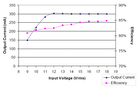

从以下图2至图4显示的波形可以了解电路的基本性能及特点。其测试设备包括:Global Specialties 1506 AC隔离型电压可变AC线路电源;Voltech PM1000电源分析仪;泰克TDS754D数字荧光示波器;泰克TCP202电流探头;安捷伦34401A万用表
图2:输入电压、输出电流与效率的关系
在根据图1的电路图配置的电路中,Vin=12 Vac 50Hz。由于AC线路输入,LED电流出现了很轻微的低频(AC频率的两倍,2 × 50HZ)波动。使用较大容量的C1或较高的Vin将进一步平稳与AC相关的纹波电流。

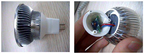

设计紧凑
CAT4201驱动器的优势是紧凑的电路和高能效,使得它非常适合替代基于灯丝的灯泡,如射灯应用。这款超小设计可以放进MR16型LED射灯的标准连接器(灯座)空间内,将这些对温度敏感的元件与发热的LED尽量分隔开。
由于经过了优化,该设计在元件数量和热性能方面都更臻完善。这款设计一般可在镜面部分使用3个1 W LED,还可以做出调整,满足照明系统设计人员的要求。在最终的解决方案中,LED电流及电容器的大小都要有所取舍,以达致最理想的能效、精度、尺寸及元件数量。
图5:微型LED驱动板可以嵌入灯座内
