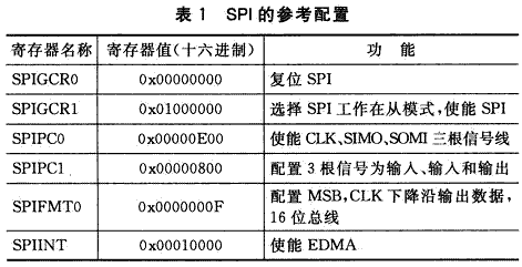

OMAP-L137的SPI接口工作在从模式的配置如下:SPIGCR1寄存器的低2位配置为00,选择SPI工作在从模式;通过配置 SPIPC0和 SPIPC1寄存器来选择采用的针模式和引脚的信号方向,这里选择使能CLK、SIMO、SOMI三根信号线,并分别配置为输入、输入和输出;配置 SPIFMT0寄存器先输出每组数据的“大端MSB”,根据ADS1178手册中对数据输出时序的要求,配置数据在CLK信号的下降沿输出,使CLK信号工作在13MHz,同时配置现在的数据总线为16位。SPI的参考配置如表1所列。

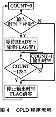

CPLD中主要实现ADS1178对数据格式的要求。在检测到READY信号的电平变化后,以外部时钟ECLK为时钟基准,产生128个时钟周期 (CLK)分别送给OMAP-L137和ADS1178,来完成8通道的数据传输。图3为等效原理图,CPLD程序流程如图4所示。
