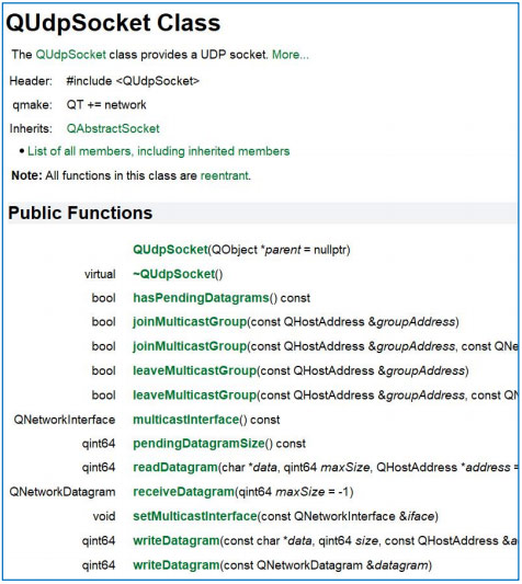

udp 网络编程只需要使用一个类 QUdpSocket。
本实验中对 QUdpSocket 的基本使用:
1.创建 QUdpSocket 对象。
2.绑定端口号
3.数据到来触发 readyRead()信号。
4.读取发送数据。
5.关闭。

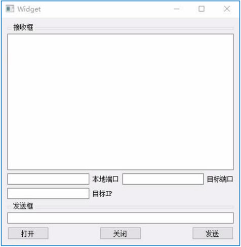

步骤一:组装 ui 界面,和 TCP 章节搭建 UI 界面方法一致。

1.创建 QUdpSocket 对象,使用 bind 函数绑定端口号和套接字,数据报到来后会发出信 号
(),在绑定的槽函数内去读取数据。
2.读取数据,数据到来 hasPendingDatagrams()返回 true,再用 pendingDatagramSize()获取数据报的长度,如果数据没有被读取
完,hasPendingDatagrams()就会返回 true,直至数据都被读取完。
readDatagram(data,size);
参数 data 为读取的数据,size 为数据长度。
3.发送数据,使用 writeDatagram 函数,
writeDatagram(const char *data, qint64 len, const QHostAddress &host, quint16 port);
Data:发送的数据。
Len:发送的数据长度。
Host:目标 IP 地址。
Port:目标端口号。
4.关闭 socket 套接字。

步骤三:运行测试,收发功能正常如图:
