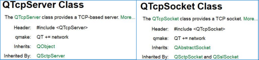

在 help 索引中搜索到如图 两个重要类:
服务器编程中两个类都会用到,客户端编程中只会用到 QTcpSocket 对象。

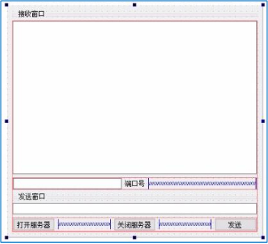

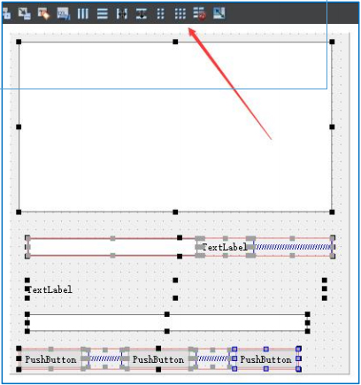

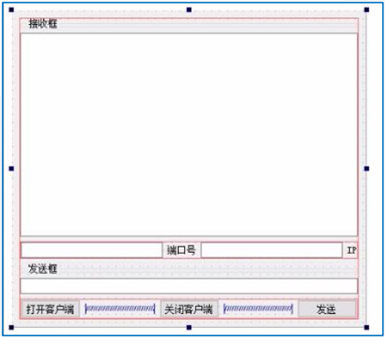

步骤二:设计 ui 界面,

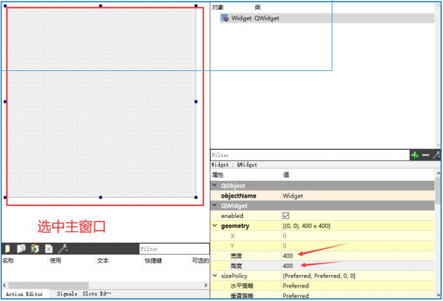

1. 在属性编辑栏设置主窗口大小:
2. 添加组件
接收窗口: Plain Text Edit
发送窗口,IP 地址窗口,端口号窗口:Line Edit
打开服务器,关闭服务器:Push Button

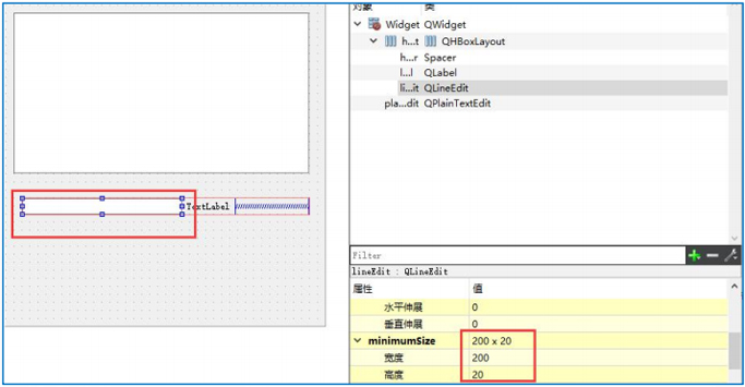

拖拽完成后逐个布局,根据需要设置组件大小,这里端口号框设置成了最小 200

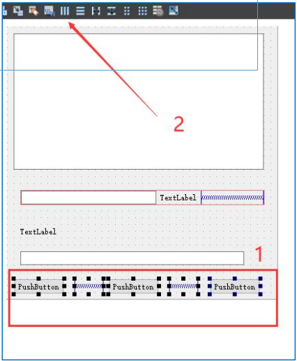

按钮布局:拖拽按钮和弹簧,然后点击水平布局。
然后选中全部组件,点击栅格布局:
最后更改组件名称注释,完成后如图 :

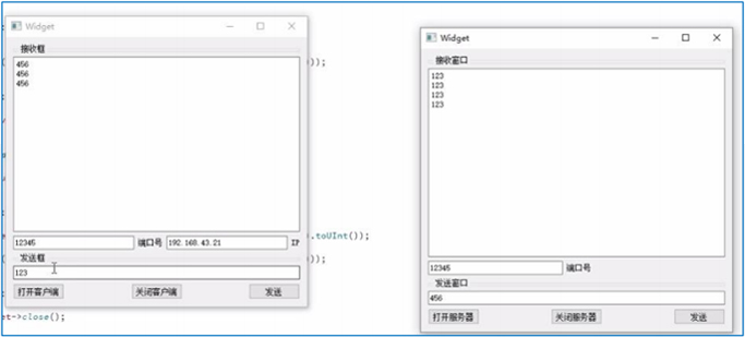

编译运行成功,使用服务器和客户端通信如图:
