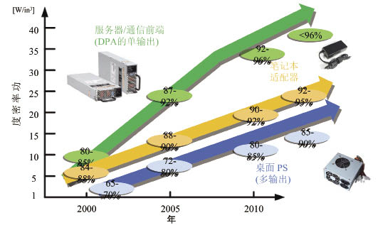

基于系统效率和功率密度发展趋势示意图,我们可以清晰的看出,在最近的十年间系统的效率和功率密度有了巨大的提升,尤其以服务器和通信电源为显著。这一巨大的提升是如何实现的呢?它主要是通过尝试新的拓扑结构,引进新技术高性能的功率器件,同时通过良好的系统设计来保证,以上几点我们会在接下来的内容中给出进一步的讨论。

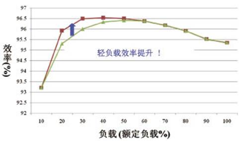

针对于服务器应用和通信应用的高性能电源,在设计过程中有以下三个指标尤为重要:一、如何提高系统的功率密度,二、如何提高系统轻载下的效率,三、如何实现长系统寿命下的高可靠性。图片所示是在原系统基础上改用飞兆半导体中等电压Power Trench MOSFET后在轻载25%状态下效率有明显的提高,大约1%左右。

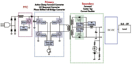

这里我们首先以AC-DC同步整流应用为例。在通讯电源的应用中它的主功率部分主要由功率校正电路、原边的电源转换电路、副边的整流电路组成,我们可以很清楚的看到,在图中有非常多的功率器件,系统的效率也就由这些功率器件的工作效率以及本身的性能优劣决定。
在服务器中隔离型或非隔离型DC-DC电路的应用,我们可以用方框图来描述。在下方蓝色图中是一典型的服务器电源的组成架构,它由原边、副边以及非隔离型的DC-DC电路组成。如通信电源一样,在其中有非常多的功率器件来实现电流、电压的转换电路,使系统的效率高低以及功率密度可以做的好坏和功率器件的选择有着直接和密不可分的关系。在以上描述的功率转换电路中,选择飞兆半导体采用屏蔽栅极技术的中等电压Power Trench MOSFET之后,可以实现系统的更高效率和更高的功率密度。
