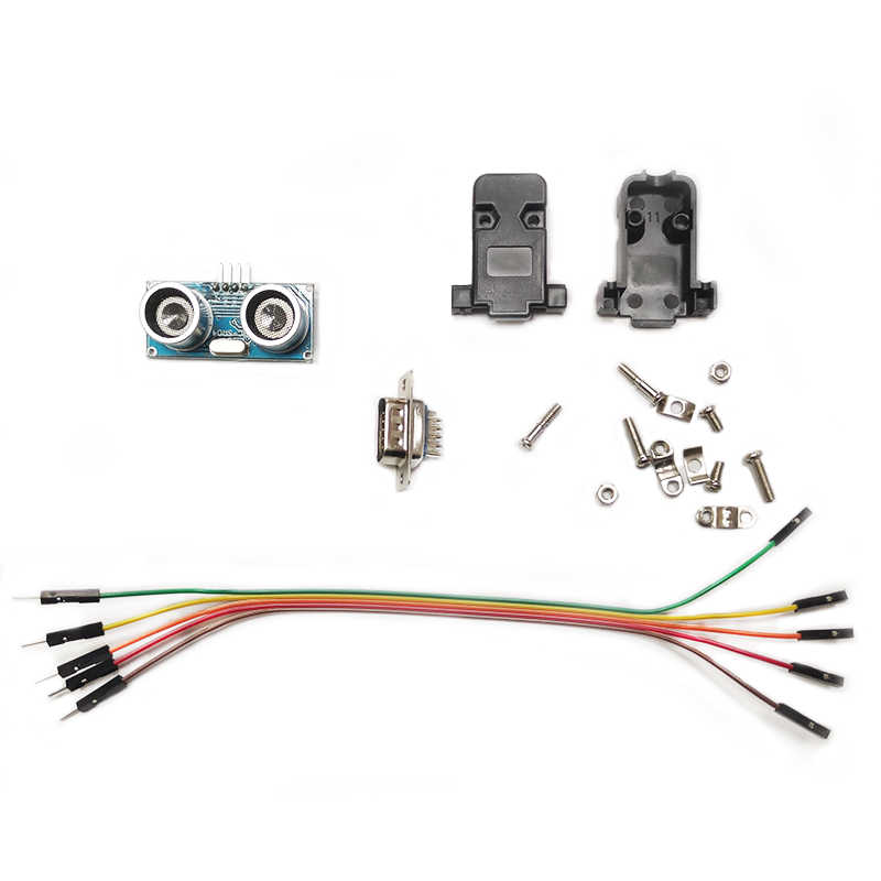

这根线缆很简单,是根据LOTO的扩展口的定义把电源和iO引脚引出来制作的。
这个超声波距离测量传感器只需要很少几根线,一根3.3V/5v的电源,一根地线,一根IO线作为触发就可以了。还有一个输出引脚是距离输出,我们直接用示波器探头接就可以了。

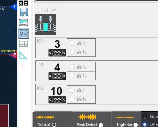

loto示波器定义的DE-15扩展口上 14引脚是5V,15引脚是GND。DE-15有3个可以被上位机软件控制的GPIO,我们使用其中的一个作为模块的触发输入即可。我们使用引脚3的IO2。

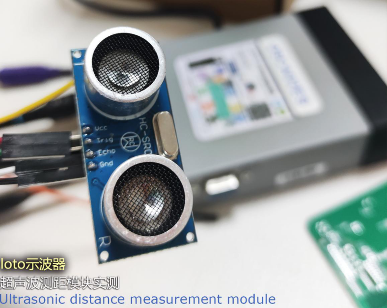

我们把示波器的两个通道,分别用探头接到模块的触发输入和它的距离测量输出,这样我们就能同时观察输入和输出的波形了。

我们在软件的扩展标签页里设置IO口控制为IO输出,并且把IO2设置成低电平输出状态。这样就都设置完毕了,我们可以开是在IO2输出一个高电平触发信号了。
