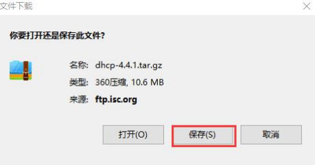

我们可以从以下链接下载 DHCP-4.3.6 源码:
如图89.2.1 所示,点击保存,开始下载:

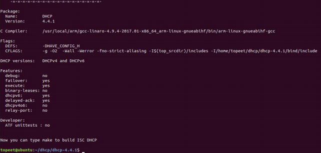

配置完成如图 89.3.6 所示:

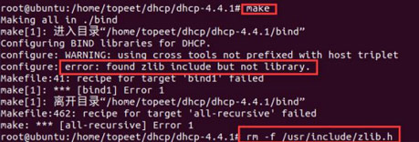

输入命令:make
make 编译完如下图所示,会有报错,输入 rm -f /usr/include/zlib.h,如图 89.3.8 所示:

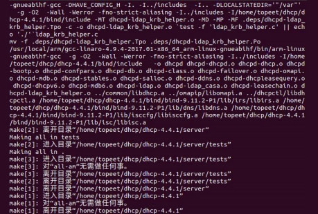

然后再次输入 make,编译成功,如图 89.3.9 所示:

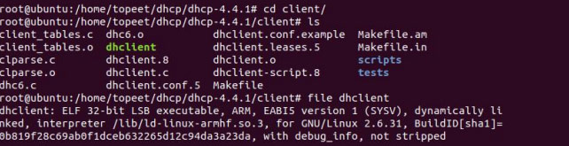

编译后在 client 目录下可得到 dhclient 可执行文件,查看 dhclient,如图 89.3.10 所示:
