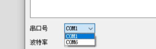

使用 QSerialPortInfo:::availablePorts()获取当前串口,该函数返回容器类 Qlist,用 Qt 定义的关键字 foreach 遍历容器 Qlist 里的串口信息,并将串口信息放到 QStringList 的类对象 serialNamePort,显示到 ui 的串口组件。
ui->setupUi(this);
QStringList serialNamePort;
//遍历:availablePorts()返回的串口信息
foreach (const QSerialPortInfo &info, QSerialPortInfo::availablePorts()){
serialNamePort << info.portName();
ui->serialCb->addItems(serialNamePort);
编译后点击串口选择框,会出现已经连接的串口。
