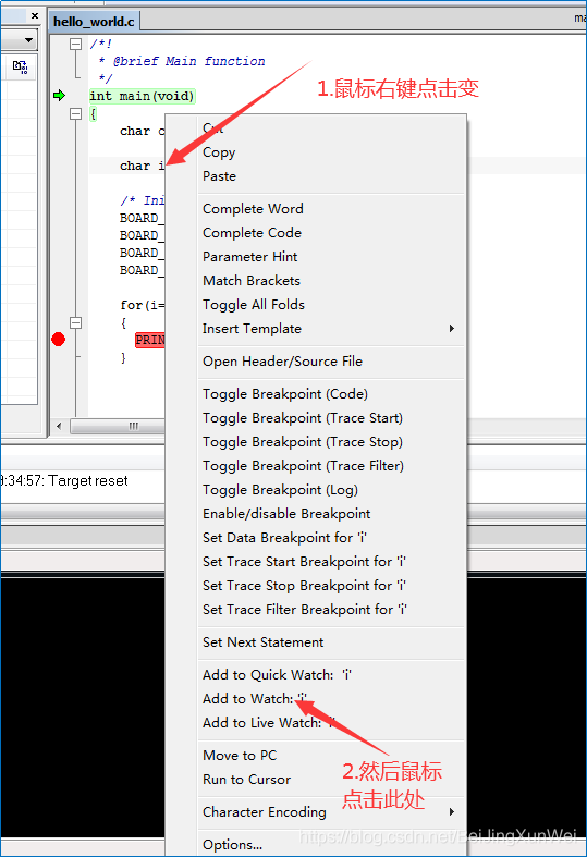

IAR的调试模式可以查看变量的实时值,下面我们来演示一下。首先我们修改下hello_world程序,我们在main函数定义一个变量i,然后写一个for循环给变量i赋值,如图 1所示:
然后我们点解菜单栏的“Make”快捷图标,开始编译我们修改后的程序,编译完成如图 2所示:
从上图可以看到编程成功,然后我们点击“Debug without Downloading”快捷图标,进入调试模式,如图 3所示:
然后我们鼠标右键点击变量“i”,在弹出的选项,选择“add to watch”,如图 4所示:
4.png .
然后可以看到打开“Watch i”窗口,里面列出了变量i,以及对应的值(Value),如图 5所示:
接着我们点击调试快捷图标中的“Go”快捷图标,是程序运行,由于我们在for循环中设置了断点,所以程序运行到断点处会停止,同时我们在“Watch i”窗口可以看到你变量i的值为0,运行结果如图 6所示:
