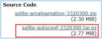

我们直接下载最新版(3.32.3 版本),我们把下载后的压缩包放在了文档目录底下:

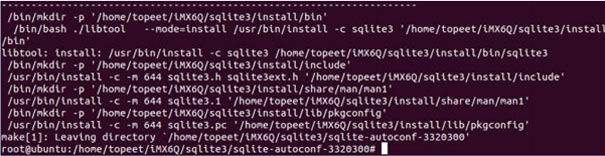

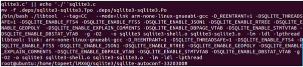

3 执行 make,完成后如下图所示:
3 执行 make,完成后如下图所示:

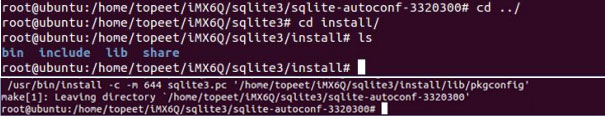

5 查看 install 目录下是否生成了需要的文件。

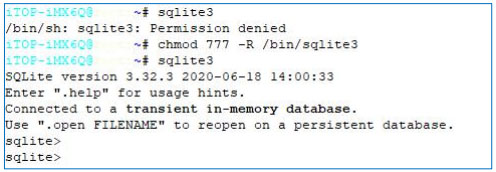

6 将 lib 目录下的库文件拷贝到开发板的/lib/目录下,将 bin 目录下的 sqlite3 拷贝到开发板的/bin/目录下。
7 在开发板的终端命令行输入 sqlite3,会进入如下图所示:

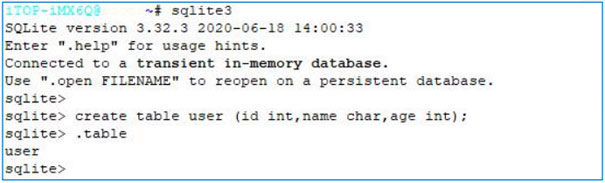

1 新建表,输入 create table user (id int,name char,age int); 然后查询表,输入.table,即可查到刚创建的 user 表,如图 83.9 所示:

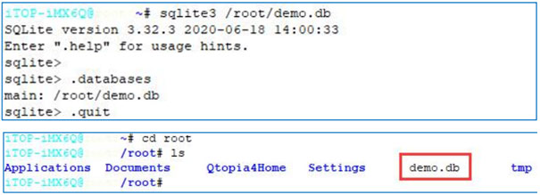

2 创建.db 文件
输入 sqlite3 /路径/文件名.db 操作完后一定要输入.databases。

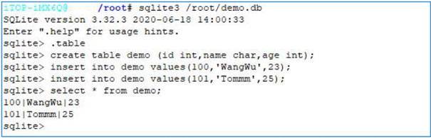

现在数据库创建表,插入数据:
create table demo (id int,name char,age int);
insert into demo values(100,'WangWu',23);
insert into demo values(101,'Tommm',25);
select * from demo;

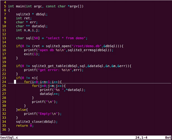

C 代码如下,具体可参照目录下的 demo 源码
输入如下命令交叉编译:arm-none-linux-gnueabi-gcc -I/home/topeet/iMX6Q/sqlite3/install/include/ -L /home/topeet/iMX6Q/sqlite3/install/lib/ -o sql
testSql.c -lsqlite3 -ldl
-I 指定了 sqlite3.h 所在路径,
-L 指定 sqlite3 的 lib 库路径。
将生成的可执行文件 sql 拷贝到开发板 root 目录下
执行后可看到查询结果:
