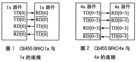

C6455的SRIO端口可以与SRIO交换器件实现互联,也可以在C6455之间通过连接差分信号来实现。如图1和图2所示的1x模式和4x模式互联关系,在1x模式中,器件的任何一对发收信号可以与另一个器件的收发信号相互连接组成独立的1x模式工作。如果两个C6455间采用四对全连接方式,则可实现1个4x工作模式或者是4个独立的1x工作模式。

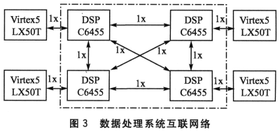

多DSP及FPGA的并行处理系统主要由4个C6455处理器和4个Virtex5LX50T构成,系统结构如图3所示。DSP与DSP之间的互联采用图1所示的连接方式来实现全连通的SRIO网络,实现所有DSP之间的1路1x通道,各个通道上的控制、传输独立并行工作。通过SRIO互联网络,任何一个DSPC6455都可以访问网络上其他DSPC6455资源,实现网络上的所有设备资源共享。而且这样的全连通结构又可以根据不同任务处理的特点,灵活地配置成菊花链串行流水线、一主多从的星形等拓扑结构,在不同数据处理应用中具有高度可动态重构性。
