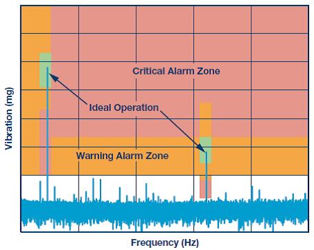

图3 - 智能边缘:减少洞察时间.jpg
图3.FFT仓能源可用于触发警报。
图3为FFT的一个示例。在这个示例中,我们在边缘节点MCU中对不只一个观察的机械零件进行特定的预定区解读。在所需绿色区域中达到峰值的能量代表正常运转,而黄色和红色区域则分别表示警报和严重警报。更低的数据速率警报或触发痕迹可能会在目标区域内向系统发出偏移事件报警,而不是传全带宽传感器数据。

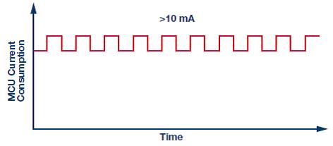

图4 - 智能边缘:减少洞察时间.jpg
图4.边缘传感器节点MCU的主要活动状态可能会消耗过多的功率。
在不考虑MCU功耗的情况下,边缘传感器节点的主要活动状态将消耗大量功率,并将电池供电应用的寿命减少至只有几个小时或几天。

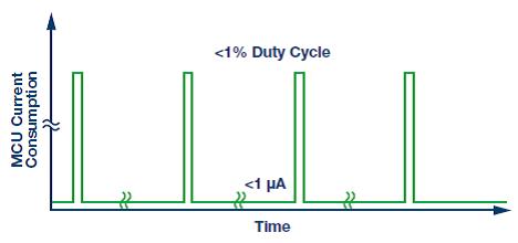

图5 - 智能边缘:减少洞察时间.jpg
图5.将MCU主要保持在非活动状态,以便将功耗降至最小。
对于大多数非活动状态、只在短期占用时间处于活动状态的情形,使MCU在低功耗休眠模式下运行,可将边缘节点的电池使用寿命延长至许多年。

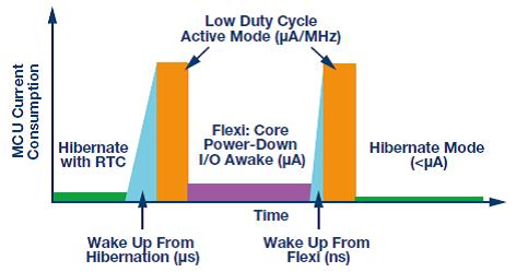

为了实现快速反应,许多微控制器除了提供完全活动模式,还提供各种低功耗工作模式,例如:睡眠模式、灵活模式、休眠模式和完全关断模式。每种模式都将在不需要时关断各种内部计算模块,通常将电流需求改变几个数量级。为实现这一节能优势,向完全活动模式过渡需要最低有限响应时间。采用灵活模式这一混合配置时,计算内核处于睡眠模式,而外围接口仍处于活动状态。休眠模式可提供SRAM数据存储功能,并可选择允许实时时钟仍保持活动状态。
图6 - 智能边缘:减少洞察时间.jpg
图6.详细的MCU功耗与时序图。
图6为详细的MCU功耗与时序图,显示了每种低功耗MCU模式、过渡时间和占空比的影响。当MCU处于非活动状态时,使用低功耗模式是保持在低功耗传感器节点预算范围之内的关键。9

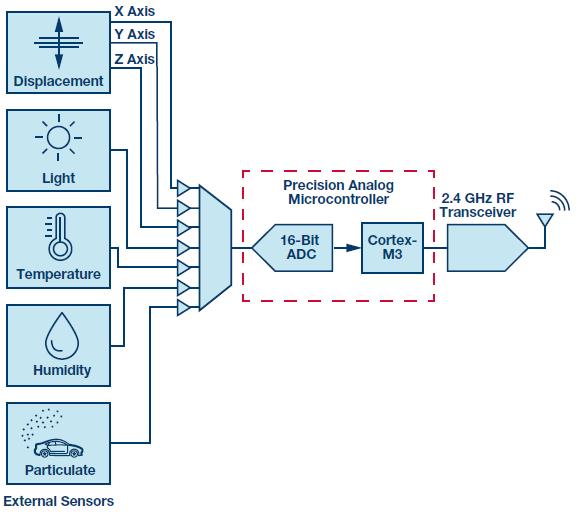

先进的模拟微控制器提供了一个完整的混合信号计算解决方案。配备嵌入式精密模数转换器(ADC)的前端模拟多路复用器支持更先进的传感器融合技术。在进行数字处理之前,可将多传感器输入发送至单个微控制器。片上数模转换器(DCA)和微控制器反馈至附近其他设备,可实现快速反馈回路。其他嵌入式电路模块(如比较器、带隙基准电压源、温度传感器和锁相环)为多传感器边缘节点提供额外的算法灵活性。10
图7 - 智能边缘:减少洞察时间.jpg
图7.可在单个模拟微控制器中处理多传感器信号。
多个传感器的模拟信号可发送至单个精密模拟微控制器。微控制器中的算法可通过传感器融合过程实现信息的智能组合。
室外污染监控器应用就属于此类边缘节点处理。在此类应用中,来自多个输入来源(如气体传感器、温度传感器、湿度传感器和颗粒传感器)的数据在单个处理器中融合并进行分析。通过这些信息,分析处理完毕后,即可基于只能从本地传感器节点那获知的校准和补偿信息生成污染数据。然后,可将这些经过校准的数据发送至云,以便进行历史分析。在一些情况下,可能需要进行独特的一次性调试,针对其特定的环境失调配置每个传感器节点。9
