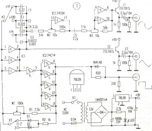

信号发生器电子实验中作为信号源,通常用得多的是正弦波、三角波、方波以及用作触发信号的脉冲波。本次制作的是能产生九种波形的信号发生器。
设计目标是简单易制、工作可靠、信号频率在音频范围连续可调,即20Hz~20KHz,输出信号电压能与TTL电平兼容。
电路中采用了两块CMOS数字集成电路74C04(内含六个反相器)和74C14(内含六个带施密特电路的反相器)。
电路见图1,由反相器IC1的a、b、c三个并连,和电阻W1+R1、电容C1、C2、C3构成振荡器以产生三角波,振荡频率计算公式为f=1/1.7RC。振荡频率分为×10、×100、×1k三段、用开关K2改变接入的电容量粗调频率,由电位器W1细调20"200Hz、200"2kHz、2k"20kHz,覆盖音频频段。三角波经射极跟随器T2输出,约3VP-P。此三角波经施密特触发器IC2a整形为方波,再经IC2b"f并联输出(多个门电路并联以提高驱动能力),其电平兼容TTL。IC1d、IC1e"f构成两级线性放大器,用于将三角波整形为模拟正弦波,原理是利用放大器饱和将三角波的尖端限幅为圆形,再经射极跟随器T1输出,约6.5VP-P。当波形选择开关K3将电阻R2和二极管D1或D2接入电路时,输出的方波被整流为正电压或负电压加到三角波发生器的输入端,构成压控振荡器(VCO),从而获得极性不同的锯齿波或脉冲波,脉冲宽度取决于电阻R2和积分电容的大小。如此构成一个实用的多波形信号发生器,开关K3是波形选择开关,其位置与波形的关系见附表。
积分电容C1、C2、C3选用温度特性好的薄膜电容,容量值要求准确,每组电容器由两个电容器并联以得到需要的数值,需用数字万用表的电容档精选,才能保证三条频率刻度的—致性。电容C4、C5一定要用无极性电容,可用两个4.7μ有极性电介电容同极性串连代替。电容C6、C7用钽电介。图1中未注明电压的电容器均选用50V。频率细调电位器W1选用金属壳全密封碳膜电位器,最好选用阻值变化为线性(即型号后缀带有“X”)的。开关K2、K3选用小型—刀三位波段开关。9V直流稳压电源选用小电流的三端稳压集成电路78L09。六施密特触发器74C14也可用HEF40106直接代换。
由于采用低耗电的C-MOS电路,本机也可用9V积层电地供电。
电路制作完成后需要调整的只有正弦波形。有示波器时可在示波器监视下调整微调电阻W2、W3,使波形最接近正弦波;无示波器时,可将正弦波输出接到家用音频功放的输入端,频率调整到数百周,调W2、W3使声音最悦耳即可。
