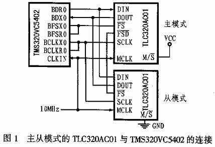

该接口的硬件连接电路原理如图1所示。图中,TMS320VC5402与2片TLC320AC01的主时钟必须来源于同一外部时钟源。本采用10MHz的有源晶振作主时钟源,以消除噪声并保持DSP芯片与TLC320AC01接口电路的协调工作。主模式时,TLC320AC01的M/S端接高电平;从模式时,TLC320AC01的M/S接地。

在完成了正确的硬件连接后,接下来就可以进地软件编程调试了。该过程要完成的工作主要包括以下几方面: (1)两个通道的区分 TLC320AC01的运行模式是主从模式:一个TLC320AC01是主,另一个是从。硬件上可通过设置M/S的高低电平来分配主从模式的TLC320AC01,而软件上则通过检测从TLC320AC01所接收的信息字中的最低有效位来分析主与从。主信息字的最低有效位是0,而所有从信息字的最低有效位均是1。主从模式下,TLC320AC01与TMS320VC5402的缓冲串口通信轮流进行。
