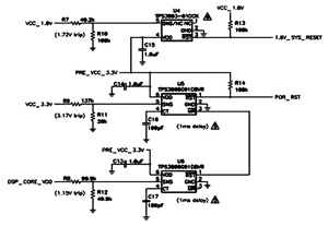

我们构建了若干电源管理参考设计,并经过数字音频/视频应用的测试。这些应用均使用了TI的TMS320DM6443和TMS320DM6446处理器,其能够满足排序、电压精度和启动要求。图1显示了12V电源的参考设计,该设计使用了TPS62111同步降压转换器、TPS62040同步降压转换器以及TPS73618低压降调节器,以分别提供3.3V、1.2V和1.8V电压轨。这种参考设计包含了一个简单的外部MOSFET、电阻和电容延迟电路,以使3.3V电压轨能够适应自升压模式排序方案要求。TPS62040不但提供了1.2V的内核电压,而且还可满足引脚5软启动电容的排序要求。这种解决方案拥有±3%容差,90%以上的效率。为了能够适应主机升压模式排序方案要求,我们可以添加一个类似的MOSFET、电阻以及电容电路添加至1.2V电压轨。
图1显示了复位电路,该电路使用TPS3808和TPS3803电源电压监控器来监控电压轨的变化情况。请您使用最小值的TPS3808G01(U5),来安装图中所示的复位电路电源。如果需要超过3.3V电压轨的1.5A电流和1.2V电压轨的1.2A电流的话,那么TPS54350和TPS54110 SWIFTTM DC/DC转换器可能会被分别用于实现3A和1.5A电流。SWIFT稳压器具有基于DaVinci技术的数字视频EVM的特点。
图1轨电压复位和电压监控电路
