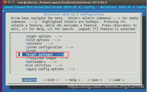

首先通过命令“make menuconfig”配置,打开配置界面后,方向键下翻找到“Target packages”并回车进入。如图 1.1所示:

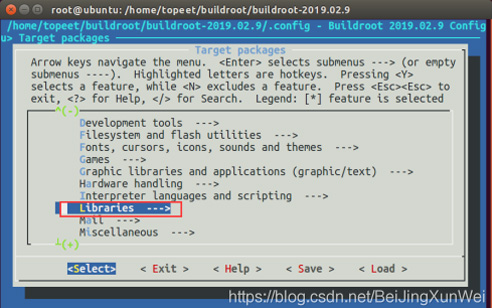

然后方向键下翻找到“Libraries”选项并回车进入。如图 1.2所示:
接着找到“Audio/Sound”并回车进入。如图 1.3所示:

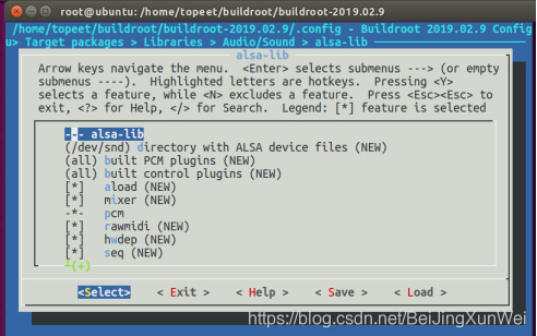

然后找到“alsa-lib”,空格选择并回车进入。如图 1.4所示:
然后将本页内容全部空格选择,如图 1.5所示:

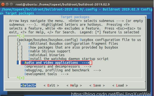

接着使用方向键下翻找到“Audio and video applications”,回车进入。如图 2.2所示:
然后找到“ alsa-utils”,空格选择,并回车进入。

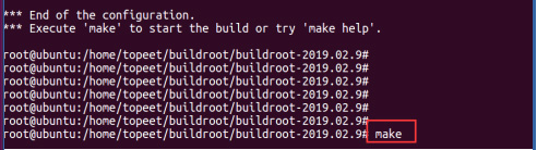

然后我们使用命令“make”编译buildroot,期间他会自行下载一些软件源码,请保证网络可用。如图 2.5所示:
等待编译完成,这样就可以直接在开发板系统中使用这些库和软件了。其他所需的软件环境用户可以酌情配置。当然,这些库和软件的源码也是在编译过程中从网络上下载的,所以要确保虚拟机的网络状态是可以联网的。
