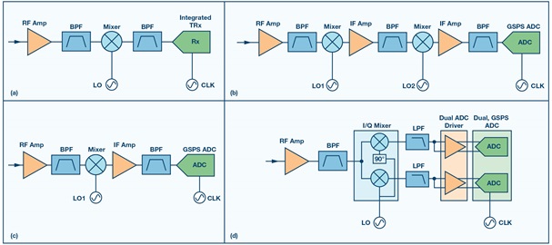

图1. 架构比较:(a) 高中频(集成TRx),(b) 双变频超外差架构(带GSPS ADC
  (c) 单变频超外差架构(带GSPS ADC),(d) 直接变频(带I/Q混频器)

对于带宽不足100 Mhz的系统,许多情况下最好采用类似于图1a的基础架构。该架构将标准下变频级与集成式直接变频收发器芯片结合起来。集成的收发器可实现超高的集成度,从而大幅减小尺寸和功耗。
为了达到1.5 Ghz的带宽,可以将经典的双变频超外差架构与最先进的ADC技术结合起来;如图1b所示。这是一种成熟的高性能架构,集成的变频级用于滤除无用的杂散信号。根据收到的频段,用一个下变频级将接收的信号转换成中频(IF),然后用另一个下变频级将最终的中频信号转换成ADC可以数字化的低频信号。最终中频越低,ADC性能越高,但其代价是会增加滤波要求。一般地,受组件数量增加影响,该架构是本文所提四个选项中尺寸最大、功耗最高的架构。
与其类似的选项如图1c所示,图中是一个单次变频级,用于将信号转换成高中频,再由GSPS ADC采样。该架构利用了ADC能数字化的更多射频带宽,几乎不会导致性能下降。市场上最新的GSPS ADC可以对最高9 Ghz的射频频率直接采样。在本选项中,中频中心在4 Ghz和5 Ghz之间,可在信号链滤波要求与ADC要求之间达到最佳平衡。
最后一个选项如图1d所示。该架构的瞬时带宽增幅甚至更大,但其代价是非常复杂,并且有可能导致性能下滑。这是一种直接变频架构,采用一个无源I/Q混频器,后者可以在基带上输出两个相互偏移90°的中频。然后用一个双通道GSPS ADC对各I和Q路进行数字化。在这种情况下,可以获得最高达3 Ghz的瞬时带宽。该选项的主要挑战是在信号通过混频器、低通滤波器和ADC驱动器传播时,要在I和Q路径之间维持正交平衡。根据具体的CNR要求,这种折衷可能是可以接受的。

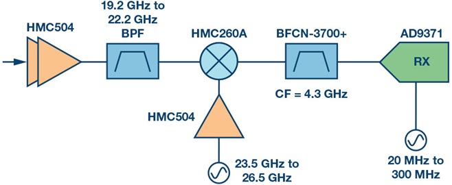

对于要求100 Mhz以下瞬时带宽的系统,如甚小孔径终端(VSAT),可以采用集成收发器芯片的高中频架构(AD9371),如图2所示。该设计可以实现低噪声指数,并且由于具有高集成度,所以其设计尺寸最小。现将其性能总结于表1中。
图2. 高中频(集成TRx),带宽最高100 MHz
