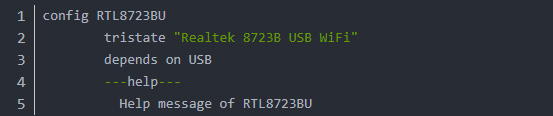

其中Kconfig文件是rtl8723驱动的配置文件,这样可以通过 Linux 内核图形化配置界面来选择是否编译 WIFI 驱动,Kconfig 文件内容如下所示:

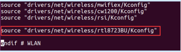

修改drivers/net/wireless/Kconfig,添加如下内容:
source “drivers/net/wireless/rtl8723BU/Kconfig”
添加完成后如图 1.1.3所示:
添加完成后,在Linux内核的驱动配置界面上才会出现rtl8723的配置选项。

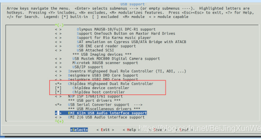

1、配置支持USB设备
Linux内核配置路径如下:
配置完成如下图 1.2.1所示:

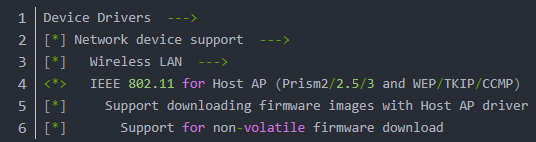

2、配置支持wifi设备
Linux内核配置路径如下:
配置完成如图 1.2.2所示:

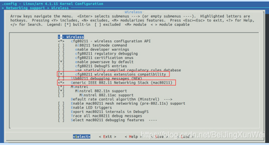

3、配置支持IEEE 802.11
Linux内核配置路径如下:
配置完成如图 1.2.3所示:

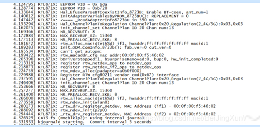

使用新的zImage镜像启动开发板,系统启动过程中会有如图 1.3.1信息打印:
上图说明在Linux系统启动过程中使用了rtl8723 wifi模块的驱动程序。当启动完成驱动后使用“ifconfig -a”命令查看wlan网卡是否存在,结果如图 1.3.2所示:
