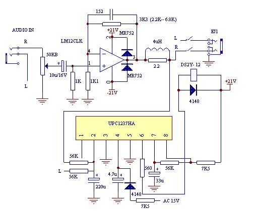

下面是电原理图,由图见整个电路就是一级放大,没有前置放大。在后级放大倍数足够的情况下,再加任何“补品”前放都是没有必要的,只能带来附加的失真!(后来的实践证明:本机的输入阻抗太低,加一级缓冲放大作阻抗匹配还是有必要的,牛哥也提出了同样的意见,在下拟在下一版加以改进).
按图上的元件,放大倍数为4倍。我们知道CD机的输出可以达到2V,所以放大后的输出为8V,由P=UXU/R 可以算得,在32欧姆耳机上可以有2W 的最大输出(大音量危险)!在600欧姆的高阻耳机上就只得0.1W了,由此可见,用来推高阻耳机还需要适当增加一些放大倍数。而只是在32欧姆的低阻耳机上使用,最好将放大倍数调低一些,以免过载!改变放大倍数的方法很简单:把图上的负反馈电阻(3.3K)适当增减就可以了。以下数据可供参考:

值得注意的是:在更改负反馈电阻的同时,并联在它上面的电容也要适当调整,以避免高频损失.
这个功率运放工作于甲乙类放大状态,由于工作电流设定的比较高,在选择散热器时不能选得太小。作耳放这种小信号时用途时基本上工作于甲类区域,对减小失真是有利的。判断一个电路是不是工作在甲类十分简单:把电流表串连于芯片和电源之间,如果你在听大音量时电流变化都不大,就说明电路基本上仍工作在甲类状态。
下面部分是耳机保护电路,当电路输出不正常,有直流分量输出的时候,uPC1237HA通过第2脚检测到,然后通过第6脚控制继电器断开耳机和放大器的连接,从而实现保护。此外当电路加电的时候,它还能延时一定的时间,以免除上电冲击。

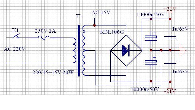

"兵马未动,粮草先行" --这耳放的“粮草”,就是电源部分。把电源变压器的次级的中心抽头,插入整流桥中间标有“GND”的孔中焊接好,次级另外两根~15V的线头在调试中最好串接两个2-5欧姆的电阻(请同学们自备)后再焊接到整流桥边上两个标有~15V孔里焊好,串联这两个电阻的目的,是为了限制由于接错元件而产生的大电流。如果有短路或者接错,这两个电阻会发热冒烟,甚至烧毁,从而保护了别的元器件。这两个电阻可选用1-3W功率的炭膜电阻,而不用功率更大的线绕电阻(后者起不到保险作用)。这两个电阻要伴随调试的始终,全部完成后方可去掉。
好了,枯燥的注意事项先打住,让我们把万用表(如果你没有,请向别的同学借用!)的直流电压档拨到大于50V的档位,接好在整流桥的正负(即边上)两端。在此强烈建议在这两端临时焊上两根测试线,然后和万用表妥善接好,这样一来你就可以腾出手来插拔电源了(如果你把电源先插上,再用表笔去测量,万一出了什么状况你就来不及反应了!)把变压器初级(~220V)和带插头的电源线接好,并包好绝缘胶带,即可边观察万用表,边把电源插上。如果显示值为40-45V 左右,观察几分钟没有发热,异响,恭喜你:电源调试OK!--否则你就要动用你的武林内功去检查错误啦...
