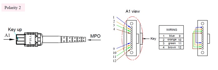

MPO/MTP回路器,内含MPO回环跳线,是将一段多芯光纤的两端都加工到一个MPO/MTP连接头内,使单个连接器收发一体,不改变信号或重复信号返回到它的本身,实现回路。
回路器主要实现了光纤环回测试。信号从通信设备发送并回传到该设备,以此来确定该设备是否运作良好。通常用于检查光纤收发器是否按设计正常工作。收发器有两个端口,一个是用于发出信号的发送端,另外一个是用于接收信号的接收端。
不同芯数的MPO回路线具有不同的极性通道对准配置,例如亿源通的8芯MPO/MTP回路器,通常在连接器的两端对齐,中间4个通道为空。
