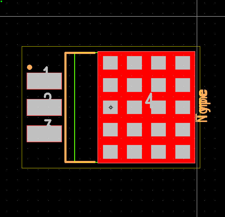

我用
PADS
出钢网gerber文件
一些大的PAD怎么做搭桥?
如何不同的PAD设置不同的Over Size,即不同的PAD开孔伸缩不同的尺寸。
最佳答案
fenghaili
查看完整内容
一般器件库里面的焊盘都没有添加钢网层,出钢网的时候只能使用OVERSIZE,不能对个别焊盘单独设置。辅以对PCB的钢网层进行一些编辑,达到目的。 最完美的方式是,每个器件都要添加钢网层,每个焊盘的钢网想设置成什么样子,都是独立的。 一般钢网就做成和焊盘一样就行了,或者不出钢网文件也没关系,引文钢网厂家可以依据顶层底层的光绘中的焊盘,依据其自己的规范,给你做钢网的。

最好还是做库的时候都带上钢网层,一劳永逸
riverpeak 发表于 2011-8-24 09:22
Prtoel和ad好像没有见钢网层?做器件的时候都没有考虑过

不要提protel,PADS在做库的时候是可以增加钢网层数据的
