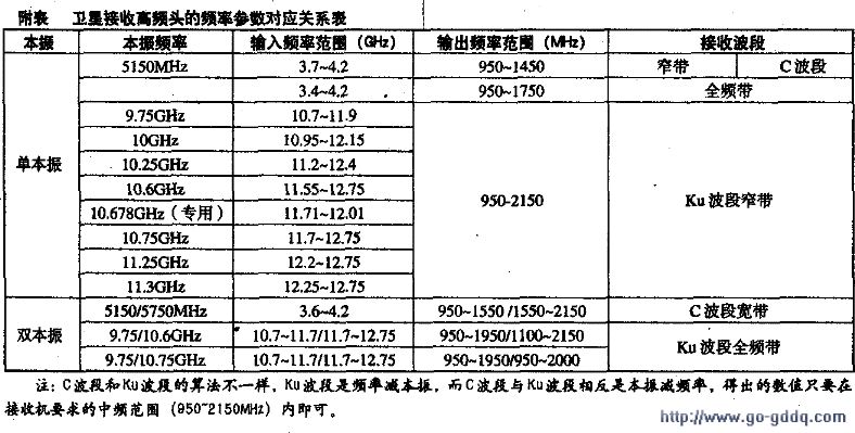

1.输入频率(INPUT):即高频头接收卫星发射信号的下行频率。
2.输出频率(OUTPUT):输入信号的下行频率经高频头内部电路降频后,再由自身端口输出的中频频率。
3.本振频率(LO):高频头内部的本机振荡器产生的固定频率。
以上参数对应关系见附表。
