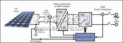

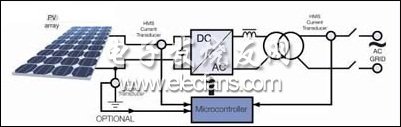

当太阳能电池板所产生的电能反馈回电网时(一个“电网连接”系统),可以采用两种连接方式:
将太阳能电池组件与逆变器连接,经变压器(图1)接入电网,或者将逆变器直接与电网连接,避免使用变压器(无变压器系统)(图2)。
图 1
图 2

由于无变压器设计中不会产生变压器损失,因此是最有效的类型。在这种配置中,有时在光伏(PV)方阵和逆变器(DC/AC)之间使用一台升压转换器来将组件的电压转换成逆变器的输入电压。
通常在刚好在PV 方阵后使用最大功率点跟踪(MPPT)组件来确保方阵工作在其最大功率运行水平。通过使用用于跟踪功能的电流和电压传感器,应用一种特殊软件算法和专用电子元件一起来控制电池板(电池)的工作点。一般来说,一台电流传感器可用于测量单相输出(供到电网的电流),而另一台传感器可用于测量输入直流电流(10-25A)。在三相输出的情况下,两台传感器可用于测量三相输出的交流电流。接入电网的DC/AC逆变器是一台将直流信号转换为正弦波的全桥逆变器。
流入电网的逆变器输出电流(15-50ARMS)由一台传感器进行测量,以便反馈回至控制器进行脉宽调制(PWM)正弦波控制。控制器主要基于供有+5V电压并与电子控制系统其他有源元件共享基准电压的微处理器或DSP(数字信号处理器)。LEM公司的HMS电流传感器通过一个+5V电源来运行。其内部基准电压(2.5V)由一个单独的端子提供,允许通过DSP或微处理器轻松使用传感器。但是,传感器还能接受来自这些相同DSP的外部基准电压(2V到2.8V之间),传感器从这些DSP上获得其自身基准电压。控制系统所有电子元件之间的这种共生使得整个应用效率更高(错误计算中的基准漂移消除)。HMS电流传感器非常适合太阳能逆变器所需要的所有电流测量。

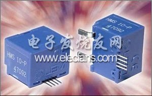

HMS电流传感器外形尺寸仅仅为16 (长) x 13.5(宽) x 12(高)mm
而且,当印刷电路板上用于电流测量的空间很紧张时,理想情况是将初级导体进行集成。将这些模块直接表面贴装到印刷电路板上,从而降低制造成本,同时也避免混淆各种焊接工艺。除了外形尺寸小之外,HMS设计还实现了8mm漏电和间隙距离。通过一个600 CTI对其塑料管壳进行累积,使得HMS具有高隔离性能(测试隔离电压:4.3 kVRMS/50 Hz/1分钟)。
可提供涵盖标称交流、直流、脉冲和混合隔离电流测量的四种标准模块,这些模块可在宽至± 3 x IPN的测量范围内测量高达50kHz的5、10、15或20 ARMS电流。四种模块的机械设计完全相同,因此这些模块可用于测量整个最终产品范围的电流。增益和偏移为固定值并进行了设定,因此,在lpn,输出电压等于输入或输出基准电压± 0.625 V。
设计与开环霍尔效应技术共同使用的独特LEM ASIC已经用于改善性能。除了与传统离散技术相比更宽的工作温度范围(-40到+85°C)之外,这些性能改善还包括更好的偏移和增益漂移以及线性度。
传感器标有CE标识,符合EN 50178标准。
