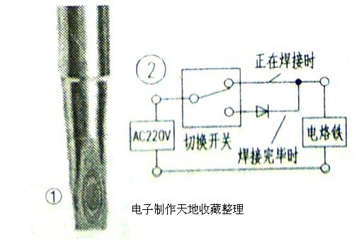

内热式电烙铁在用了—段时间后,就会出现"凹陷"现象(如图1所示)。
为尽量避免“凹陷”现象的发生,就要尽量缩短通电时间或减小发热量。图2是笔者减小发热量的方法示意图。 图2中的切换开关可选:1.机械式:轻触开关、压力开关的触片安装在烙铁柄或烙铁架上。2.
电子
式:温控器安装在烙铁架上。 其工作原理为:正常焊接时,烙铁接AC220V电源,当焊接完毕时,通过一定的方式切换到
二极管
整流
,以达到降压的目的,从而减少了发热。采用此方法既保护了烙铁头,又节约了能源。

我用的方法是选用功率大的烙铁,串入一个二极管,手柄上按个微动开关,平时二极管串入降低功率,用的时候根据需要按下微动开关可以短时间加大功率。
