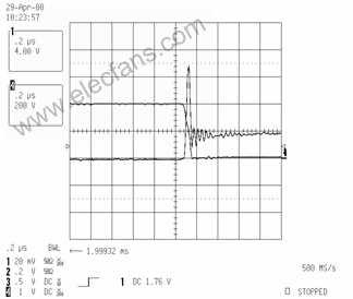

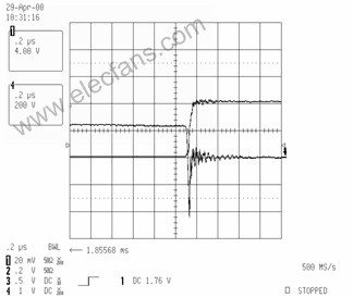

切换损失可以分为以下三种:1. 电压电流切换时的交越损失;2.半导体开关上的寄生电容损失;3.半导体开关逆向回复时间的损失。
图二 导通时切换损失
图三 截止时切换损失
