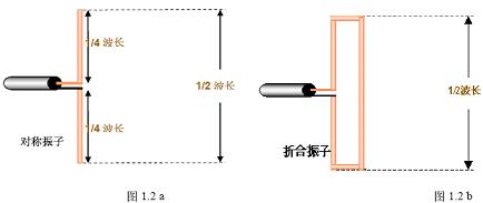

1.2 对称振子
对称振子是一种经典的、迄今为止使用最广泛的天线,单个半波对称振子可简单地单独立地使用或用作为抛物面天线的馈源,也可采用多个半波对称振子组成天线阵。两臂长度相等的振子叫做对称振子。每臂长度为四分之一波长、全长为二分之一波长的振子,称半波对称振子, 见图1.2a 。另外,还有一种异型半波对称振子,可看成是将全波对称振子折合成一个窄长的矩形框,并把全波对称振子的两个端点相叠,这个窄长的矩形框称为折合振子,注意,折合振子的长度也是为二分之一波长,故称为半波折合振子, 见图1.2 b。

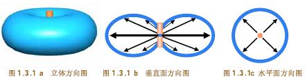

发射天线的基本功能之一是把从馈线取得的能量向周围空间辐射出去,基本功能之二是把大部分能量朝所需的方向辐射。垂直放置的半波对称振子具有平放的“面包圈” 形的立体方向图(图1.3.1 a)。立体方向图虽然立体感强,但绘制困难,图1.3.1 b 与图1.3.1 c 给出了它的两个主平面方向图,平面方向图描述天线在某指定平面上的方向性。从图1.3.1 b 可以看出,在振子的轴线方向上辐射为零,最大辐射方向在水平面上;而从图1.3.1 c 可以看出,在水平面上各个方向上的辐射一样大。

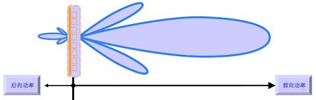

1.3.5 前后比
方向图中,前后瓣最大值之比称为前后比,记为F / B 。前后比越大,天线的后向辐射(或接收)越小。前后比F / B 的计算十分简单------
F / B = 10 Lg {(前向功率密度)/(后向功率密度)}
对天线的前后比F / B 有要求时,其典型值为(18 "30)dB,特殊情况下则要求达(35 " 40)dB。

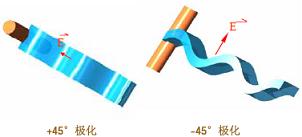

1.4.1 双极化天线

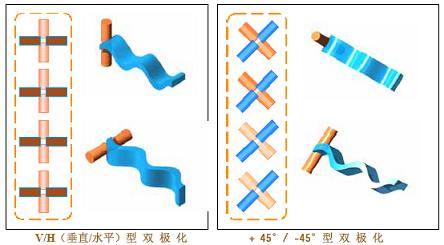

下图示出了另两种单极化的情况:+45°极化与-45°极化,它们仅仅在特殊场合下使用。这样,共有四种单极化了,见下图。把垂直极化和水平极化两种极化的天线组合在一起,或者,把+45°极化和-45°极化两种极化的天线组合在一起,就构成了一种新的天线---双极化天线。
下图示出了两个单极化天线安装在一起组成一付双极化天线,注意,双极化天线有两个接头。双极化天线辐射(或接收)两个极化在空间相互正交(垂直)的波。

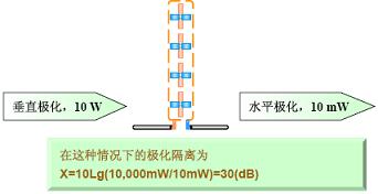

1.4.3 极化隔离
理想的极化完全隔离是没有的。馈送到一种极化的天线中去的信号多少总会有那么一点点在另外一种极化的天线中出现。例如下图所示的双极化天线中,设输入垂直极化天线的功率为10W,结果在水平极化天线的输出端测得的输出功率为10mW。
