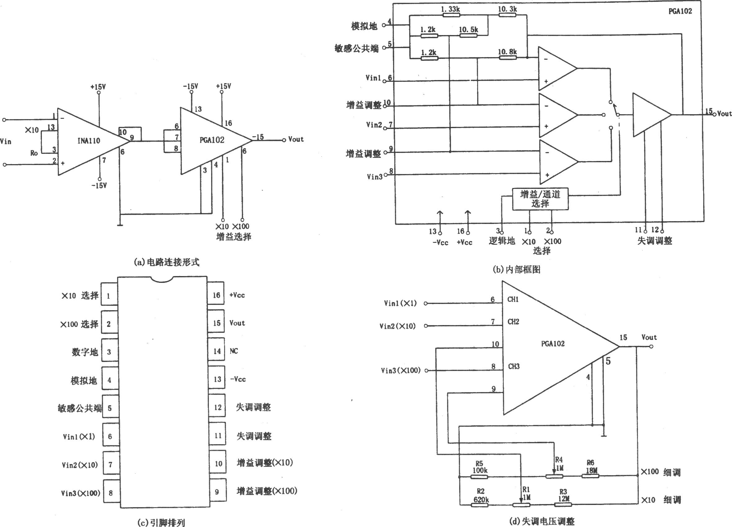

如图所示为数据增益高速串级放大
。该电路由快速数控仪用
放大器
INA110和增益可编程集成运放PGA102组合而成。当INA110的引脚3与引脚13相连时,该级的
电压
放大倍数为Av=10。该电路增益的控制由第二级PGA102集成运放完成。

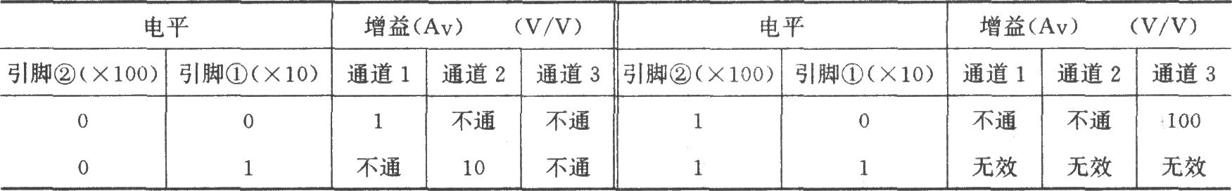

增益值与控制端电平的关系:
