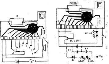

2.红外线发射器
用于红外线发射器的电路如图2所示。它是用两只红外线发射管代替输出负载,由于电源电压较低,适于HG410系列小功率红外线发射管,改变不同的连线,即可获得不同的红外线输出波形。
当想提高红外线的发射功率(如采用红外线中功率发射管),可采用图中虚线接法,适当地提高红外线发射管的工作电压。
若将该电路中的红外线发射管改为发光二极管类的指示灯,便是闪光指示器,可作为各种灯光信号显示用。

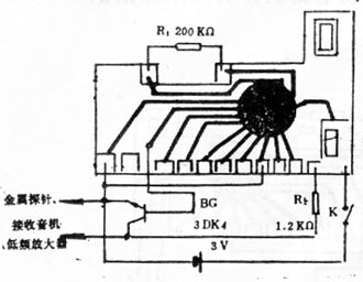

9.低频信号发生器
低频信号发生器电路如图9所示。
用KD?562仿声集成电路作低频信号发生器时,是在三极管BG集电极与电源的负极分别接两根金属探针,便是一个低频信号发生器,可用它来检修收音机等。

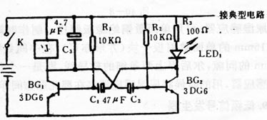

10.交替发声器
为了使仿声电路能交替地发出两种不同的模拟声响,可采用图10所示的电路。
电路中采用多谐振荡器来控制KD—9562中的任意两种声响交替地发声,借用了3V继电器J的常开触点与常闭触点轮流转换来实现的。依据声响之需要,可控制KD—9562中的任两个输出端。当两种交替模拟声听得厌烦时,可再更换其它两个信号输出端。
