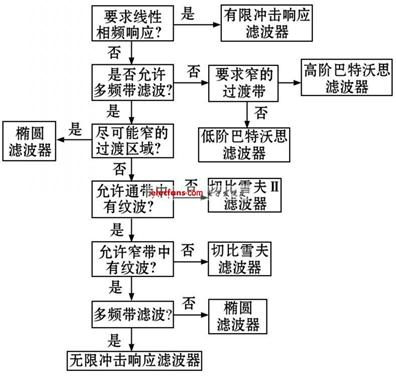

在利用LabVIEW实现滤波功能时,选择合适的滤波器是关键,在选择滤波器时,可参照不同滤波器的特点,考虑滤波的实际要求来选择合适的滤波器。各种滤波器的特点及选择滤波器的步骤如图1IIR数字滤波器:
图1 流程图

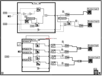

模块一:频率响应测试模块。频率响应测试时采用冲激函数做激励信号,通过函数子模板中调用来实现,并且需要对冲激函数的采样数、幅值和延时3个参数进行设置。用Transfer函数计算出系统输出与输入的傅立叶变换之比,从而得到系统的频率响应函数。在本设计系统中,共包含有4种类型滤波器,分别为:巴特沃斯滤波器、切比雪夫滤波器、贝塞尔滤波器、椭圆滤波器。通过在模块中调用相应的函数子模板来实现,并且对滤波器的阶次、类型、低(高)端截止频率、通带波纹等各项参数进行设置,为了验证所设计的系统对滤波器频率响应特性分析的效果,将开关设置为开的状态。如果由于四种滤波器的波形全部在一个波形测量节点显示会影响观测效果,所以在程序设计时,将滤波器的波形分成两组输出。
图2 模块一程序图
在LabVIEW中利用transferfunction.vi来计算两个滤波器的频率响应函数。

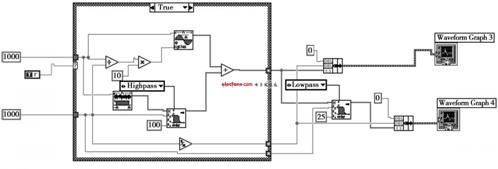

模块二:使用低通滤波器提取正弦波模块。通常微机应用系统的输入信号中会不可避免地受到各种噪声的干扰,可以采用数字滤波方法对其予以削弱或滤除。本模块输入信号为一个正弦波,并加入一个白噪声来模拟信号传输中的干扰信号。在设计过程中,使用巴特沃斯低通滤波器滤除噪声分量,从而达到提取正弦波的目的。该模块程序中共有两个巴特沃斯滤波器。首先调用SinePatternvi子程序和UniformWhiteNoisevi子程序产生一个正弦波和均匀分布的白噪声(用来模拟实际混入的干扰信号),干扰信号通过一个巴特沃斯高通滤波器,生成一个高频噪声并与正弦信号叠加,用来模拟含有噪声的采样序列,该信号再经过一个巴特沃斯低通滤波器,进而实现正弦波提取。
图3 模块二程序图

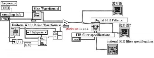

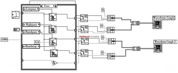

本设计采用窗函数法,利用前面板用于设置输入数值和观察输出量,来模拟真实滤波器的前面板。由于虚拟面板直接面向用户,是虚拟滤波器控制软件的核心。实际中的待测信号可以由数据采集卡实时采集滤波,也可以由数据采集卡采集后保存为LabVIEW所能够识别的文件形式,之后再由LabVIEW进行分析滤波。在这里用基本的信号(正弦波,余弦波,方波)来模拟原始信号。程序采用窗函数法的计算流程,将窗函数与需要滤波的信号进行卷积实现信号的滤波。
图5 程序框图
使用者可对原始信号,噪声信号和滤波器参数进行设置。原始信号的波形图,滤波的结果都可得到实时显示。这样,在程序成功的运行后就可以从显示区得到结果,使结果更为直观地反映出来。
