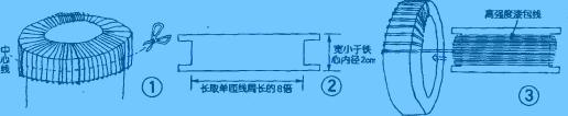

用剪刀将绝缘纸剪破后即露出变压器的次级绕组,次级绕组线径通常较粗,在实际维修中极少见到有烧坏的情况,因其匝数不太多,故可一匝一匝地拆了以便统计匝数。多个次级绕组均可采取类似方法边拆边计匝数。初级绕组线径较细,烧坏的情况较常见。由于初级绕组的匝数多在千匝以上,加之绝缘材料被烧熔后附着于线匝上,若仍采用上述方法来统计匝数,显然是很麻烦的。快速处理方法是:用剪刀沿圆周上中心线将初级统组线圈一层层剪断,然后将剪断的线圈剥离铁心,再数出根数即得总匝数。开剪方法如图所示。

为了便于手工操作,必须制作一种专用的绕线线棱。笔者设计了一种“工”字形的线梭,如图2所示。它可用塑料薄片或不锈钢薄片加工而成,可取为单股线匝周长的8倍左右,宽度小于环形铁心内径2cm左右。这样的线核不仅穿绕方便,还可减少穿绕次数。显然,漆包线在线梭上绕一圈的长度为单股线匝周长的8×2=16倍,若采用双线并绕,线梭上每一圈漆包线就可在环形铁心上绕32匝。以影皇AV-228专业功率放大器为例,其环形变压器初级线圈为1068T。双线并绕为534T,因而在线梭上绕534÷I6≈34圈漆包线就够用了。
4.绕制线圈
先绕初级绕组,取和原线径相近的优质高强度漆包线,双线并绕在“工”字形线梭上,圈数满足要求后剪下。将双线头用双面胶粘附在环形铁心的外圆周上,使线梭在环形铁心的内孔中穿绕,如图3所示。一层线圈绕好后,刷上一层绝缘漆(有利于线匝定位及绝缘),并用玻璃纸包上一层,再绕第二层线圈。绕好后,将两线圈的头尾相接使其串联,另两根线头用软皮线焊接引出,并做好绝缘。在初级统组上加一层层间绝缘纸后再绕次级绕组,绕制方法与初级绕组绕法类同。
