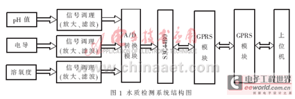

水质无线传感器网络检测系统采用两级体系 ,一级为环保部门指定的接收水质检测数据的计算机(上位机),二级为水域的水质监测站。上位机负责监视、管理和控制水质监测站;水质监测站负责水质数据的采集和数据传送工作。上位机和水质监测站之间采用GPRS无线传输方式进行数据通信。由于GPRS通信是基于IP地址的数据分组通信网络,上位机配置固定的 IP 地址,各水质数据采集点使用移动通信公司统一的 SIM 卡,同时在上位机中利用编写的系统数据库保存相关水质参数数据,对信息进行统计处理,产生各种报表输出,支持24小时实时在线,实现信息采集点每隔20 min传送采集的水质信息数据,并可以将数据进行图形化显示,实现水质数据的地图化、可视化。单点检测点与上位机系统组成结构如图1 所示。

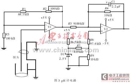

水质的好坏由pH值、浑浊度等参数决定,其中pH值为十分重要的参数,pH计电路如图3所示。
这个pH计电路的核心为接在超低电流放大器输入端廉价的银质或氯化银质的探头。从pH计探头输出的信号的典型阻抗为10~1 000 MΩ,因为阻抗高所以放大器的输入电流特别小,这一点是非常重要的。V1为LMC6001放大器,输入电流小于25 fA,这正是pH计所需要的理想元件。标准的银质或氯化银质的探头在25 ℃室温下理论输出电压是59.16 mV/pH,而在pH值为7时输出电压为0 V,超低输入电流放大器LM6001放大探头输出的信号使之相对于pH值为7时能够达到+/-100 mV/pH。pH计的整体增益可以通过可调电位器R2调节。V2为微功耗放大器LMC6041提供反向偏置,使得在探头的整个测量范围内输出电压与pH值保持线性关系。

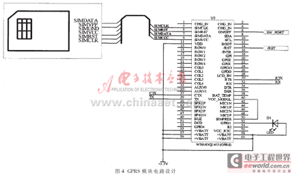

GPRS是无线传感网络中的“无线”传输部分,系统采用的GPRS模块是WAVECOM公司的WISMOQ2403,该模块功能完善、性能稳定、体积小、非常适合用于嵌入式应用。
其电路设计如图4所示,该模块大部分引脚可以不必接,只需要注意SIM卡信号和串口信号,只要这两部分电路接好,GPRS硬件模块就可以正常工作了。

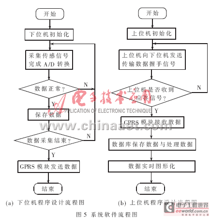

在线水质监测系统软件的两大部分:下位机程序和上位机程序。设计流程分别如图5(a)和图5(b)所示。

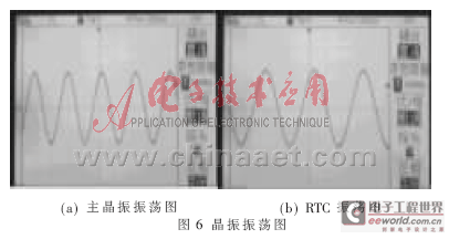

图6为下位机CPU最小系统测试时晶振振荡图,图6(a)为主晶振振荡图,振荡的频率为10 MHz,图6(b)为RTC振荡图,振荡的频率为32.76 kHz。主晶振开始振荡,证明CPU的最小系统已经开始工作,RTC主要是为定时模块提供时钟信号。

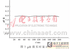

图7为pH值显示图,可以实时显示当前的pH的情况。环保监控人员不仅可以实时看到数据,而且已经可以把数据图像化处理,显得更加直观。
