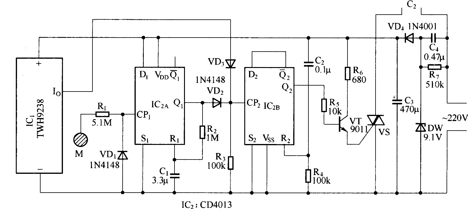

遥控开关电路既可作远距离无线遥控操作,又可在近距离进行触摸控制,使用十分方便。它的组成原理如图所示,主要由无线遥控接收组件、触摸控制电路、双稳态开 关控制电路和电源电路四部分组成。遥控发射电路采用成品组件TWH9236,图中未画出。
