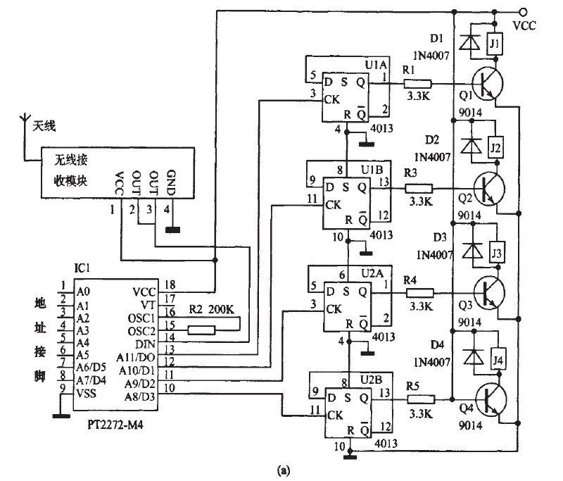

  接收部分的电路原理图如图2中(a)所示。
  图2接收部分电路原理图。
  该部分电路主要由315MHz无线数据接收模块、解码集成PT2272,D触发器4013和继电器电路组成。
  315MHz无线数据接收模块有超再生式接收模块和超外差式接收模块两种,超再生和超外差电路性能各有优缺点。超再生式接收模块接收灵敏度为-105dBm,抗干扰能力差,频率受温度漂移大,采用带骨架的铜芯电感将频率调整到315MHz后封固,这与采用可调电容调整接收频率的电路相比,温度、湿度稳定性及抗机械振动性能都有极大改善。超外差式接收模块抗干扰能力较强,自身辐射极小,背面有网状接地铜箔屏蔽,可以减少自身振荡的泄漏和外界干扰信号的侵入;输出端的波形在没有信号时比较干净,干扰信号为短暂的针状脉冲,不象超再生式接收电路会产生密集的噪声波形,但近距离强信号时可能有阻塞现象。
  本制作使用后缀为M4的PT2272解码芯片(PT2272一M4)。PT2272工作电压为5V,其中A0一A11为地址管脚,用于进行地址编码,可置为“0”,“1”或叩‘(悬空),但必须与PT2262一致,否则不解码。D0--D3为数据管脚,当地址码与PT2262一致时,数据管脚输出与PT2262数据端对应的高电平,锁存型只有在接收到下一数据时才能转换。DIN为数据信号输入端,来自接收模块输出端。OSCl、OSC2分别为振荡电阻的输入和输出端,外接电阻决定振荡频率。VT为解码有效确认端,高电平有效。
  平时无线接收模块D1没有接收到空间的315MHz信号时,输出的只是干扰信号,解码集成PT2272一M4(ICl)输出端DO-D3均为低电平。
  当无线接收模块收到空间的315MHz信号时,经放大、变频、滤波等处理后输出控制信号,送到解码集成ICl第14脚进行解码。只有PT2272的地址端的电平状态与发射部分的PT2262的地址端一致时,对应的数据端才有高电平输出。本制作的地址为FFFFFF,即全部悬空,制作时也可以改变自己决定地址码,最重要就是不要相互干扰。由D触发器4013构成的双稳态电路,当输入端CK为上升沿时输出端Q翻转,输出的电平通过控制继电器的断通,从而控制用电器的工作状态。
  图3接收部分用PT2272L4的电路图
  将图2(a)中的PT2272--M4改为PT2272--L4,则四路输出就有非锁状态变为自锁定状态。在这种情况下,怎么才能实现将其中的某路输出由自锁定状态变为非自锁定状态变呢?如图3所示,由于接收指示端第17脚只有接收解码正确才输出为高电平,发射机不工作时它转为低电平。编码信号发射时,13脚锁定输出离电平,17脚同时为商电平,D5截止,13脚的输出接飚为高电平输出;当编码发射器停止发射时,译码器没有接收翻正确信号,虽然13脚已锁定成了高电平,但17脚融转为低电平,使二极管D5正偏导通,将13脚经R?输出的高魄乎下拉为0.7V以下,D用锗二极管2AP9则输出电平更低。
  所以输出接口在未解码时就为低电平输出了,即为非镂状态。所以如果将蚕2(a)中酶PT2272--M4改为Pr2272~L4,相应的将原理网图2(a)改为图3,也能实现同样的功能,即四路非锁状态。如果将某一路改为蠢锬状态,将耀应的二极管去掉帮霹。铡如,去掉D5,就将PT2272--L4的第13脚的非自锁定输出改为锬定输出。
