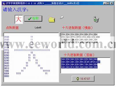

用 8位的AT89C51单片机控制, 由于单片机的总线为8位,一个字需要拆分为2个部分。一般我们把它拆分为上部和下部,上部由8*16点阵组成, 下部也由8*16点阵组成。在本例中单片机首先显示的是左上角的第一列的上半部分,即第0列的p00---p07口。方向为p00到p07 ,显示汉字“大”时,p05点亮,由上往下排列,为p0.0 灭,p0.1 灭, p0.2 灭p0.3 灭, p0.4 灭, p0.5 亮,p0.6 灭,p0.7 灭。即二进制00000100,转换为16进制为 04h.。上半部第一列完成后,继续扫描下半部的第一列,为了接线的方便,我们仍设计成由上往下扫描,即从p27向p20方向扫描,从上图可以看到,这一列全部为不亮, 即为00000000,16进制则为00h。 然后单片机转向上半部第二列,仍为p05点亮,为00000100,即16进制04h. 这一列完成后继续进行下半部分的扫描,p21点亮,为二进制00000010,即16进制02h. 依照这个方法,继续进行下面的扫描,一共扫描32个8位, 可以得出汉字“大” 的扫描代码为:
04H,00H,04H,02H,04H,02H,04H,04H 04H,08H,04H,30H,05H,0C0H,0FEH,00H 05H,80H,04H,60H,04H,10H,04H,08H 04H,04H,0CH,06H,04H,04H,00H,00H 由这个原理可以看出, 无论显示何种字体或图像, 都可以用这个方法来分析出它的扫描代码从而显示在屏幕上。 不过现在有很多现成的汉字字模生成软件, 我们就不必自己去画表格算代码了。
软件打开后输入汉字,点“检取”,十六进制数据的汉字代码即可自动生成,把我们所需要的竖排数据复制到我们的程序中即可。 我们把行列总线接在单片机的i0口,然后把上面分析到的扫描代码送入总线, 就可以得到显示的汉字了。 在这个例子里,由于一共用到16行,16列, 如果将其全部接入89c51 单片机, 一共使用32条io口,这样造成了io资源的耗尽,系统也再无扩充的余地。 实际应用中我们使用4-16线译码器74ls154来完成列方向的显示。 而行方向16条线则接在 p0口和p2口。
