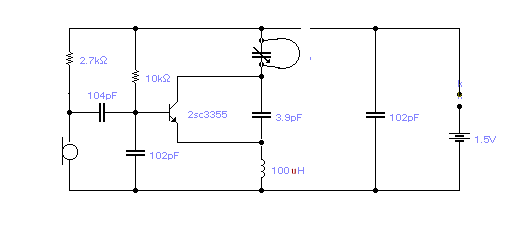

简易远距离无线传声器电路
发布时间:2011-6-17 10:31 发布者:
circuit_share
传声器
内藏式环形天线采用长度160MM,φ1MM 的漆包线制成金属圆环或方框形嵌入机壳内。调节
电容
C3,使发
射频
率落入88-108MHZ之间,以便用调频收音机接收。当电池
电压
在1。2-2V之间变化时,长时间工作。本
发射频率稳定不变。电池电压1。5V时,整机工作
电流
约2。5MA。调试时,手不要靠近环形天线,安放时不要靠近金属物,以免影响振荡频率和发射距离。
