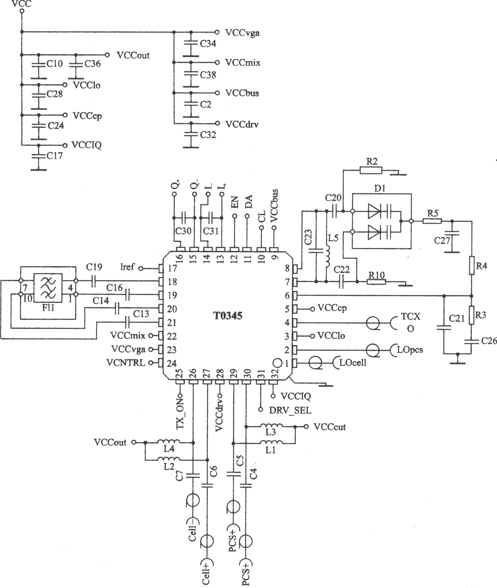

T0345是一个单片集成的发射器芯片,其RF特性满足IS-95/98标准产品设计要求,可以构成完整的双频、三模式蜂窝电话发射器通道,支持CDMA(IS95)/PCS/AMPS应用。
主要技术特点如下:
·工作频率:蜂窝频段为824~ 849 MHz,PCS频段为1750~1910 MHz;
·单边带上变频器;
·电源电压为2.7~3.3 V(DC);
·功率输出为8.2 dBm;
·工作电流为120 mA,待机模式电流为12 mA,睡眠模式电流小于10uA;
·片上PLL,3线总线编程;
·完全ESD保护。
T0345的应用电路
