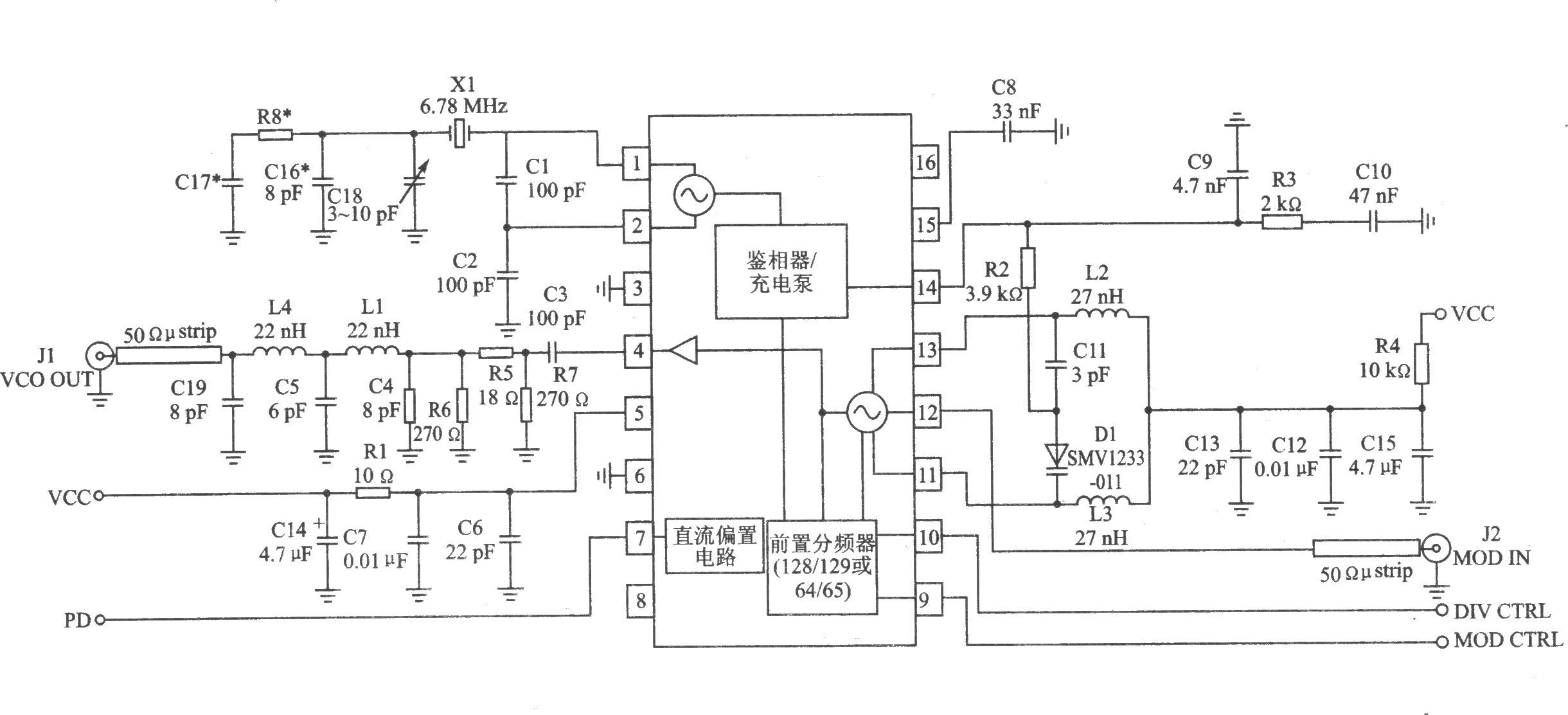

RF2510的915 MHz的应用

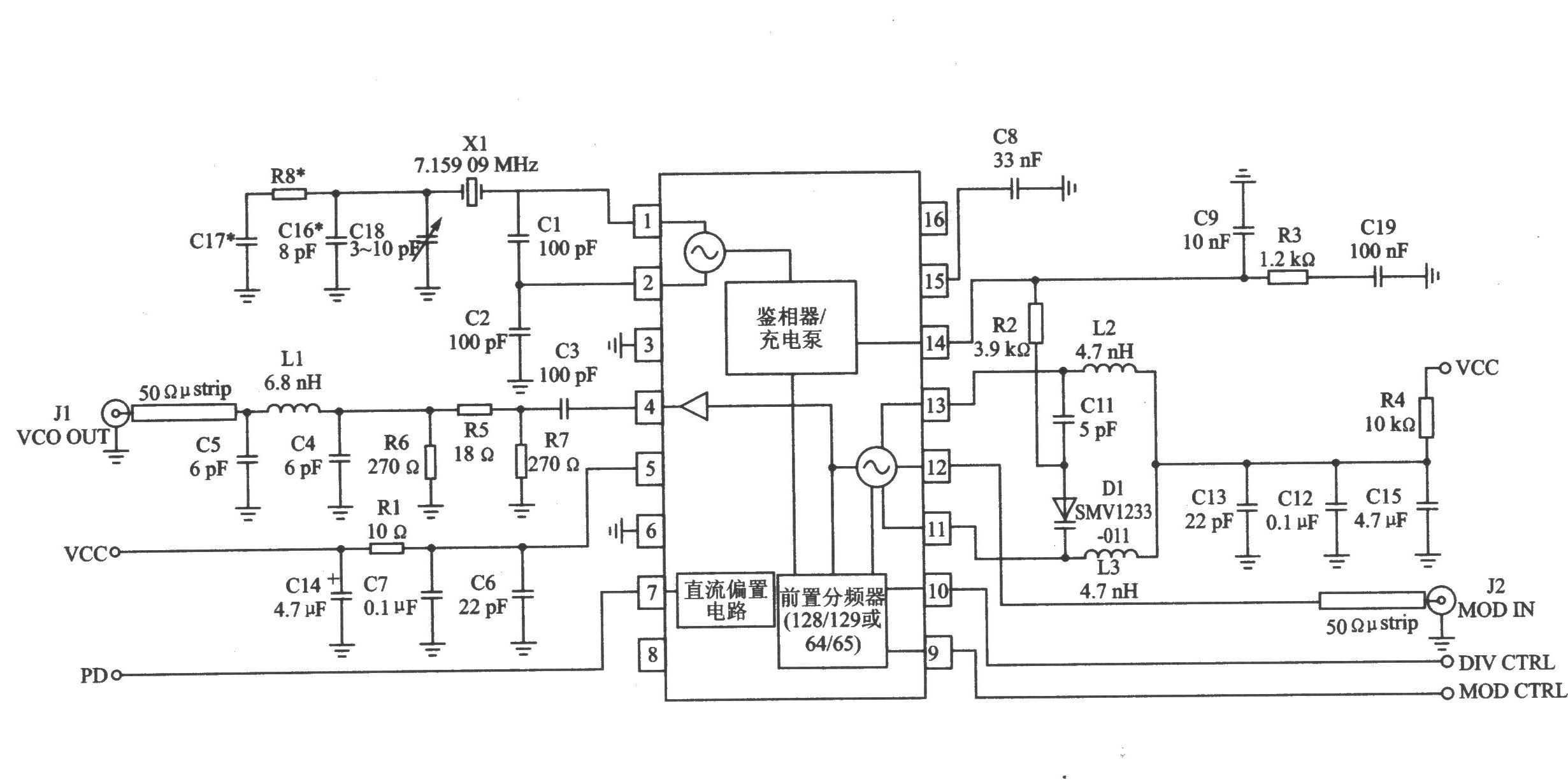

RF2510的868 MHz的应用电路

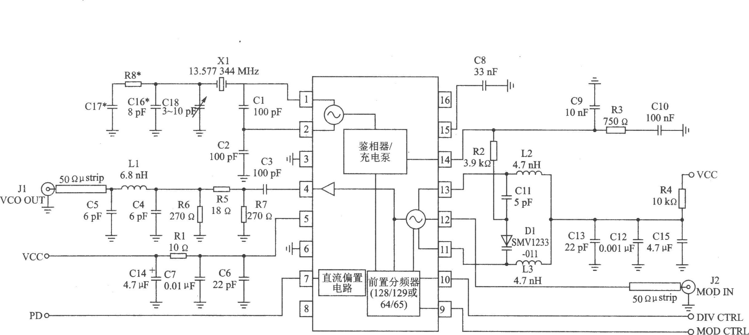

RF2510的433 MHz的应用电路
