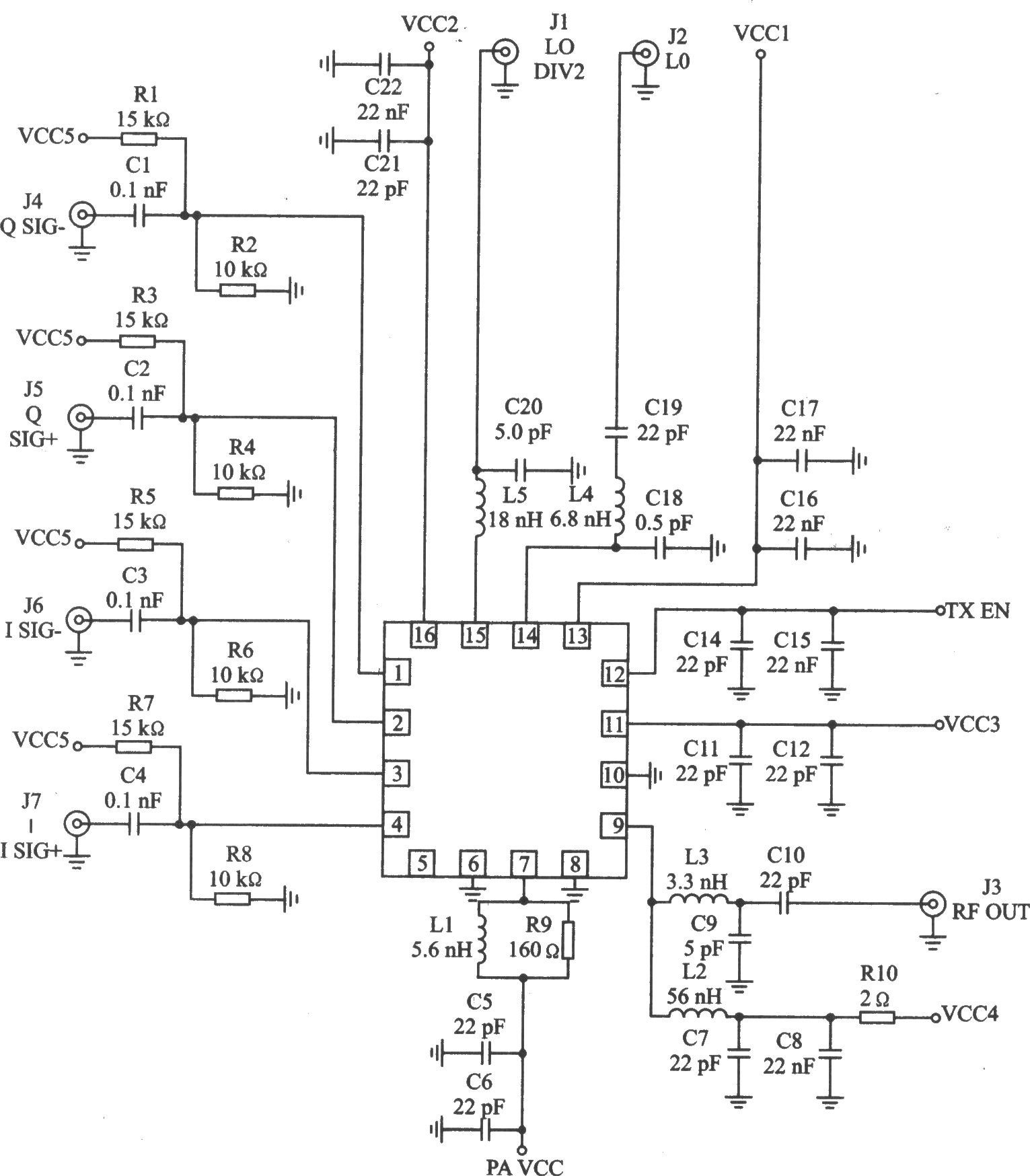

RF2942
发射器
RF2942是一个具有正交调制器和功率
放大器
的发射器,可应用于915 MH ISM将RF产品、数字通信和便携式移动设备中。
主要技术特点如下:
·工作频率为902--928 MHz:
·工作
电压
为2.0~3.6 V。
·工作
电流
为170~260 mA,待机电流为10~24 mA:
·输出功率为200 mW;
·本机振荡频率两倍于RF频率,以避免外部合成器的干扰;
·本地
振荡器
的正交相位利用
集成电路
内部的无源网络产生;
·正交调制器由一个单端的本机振荡器(LO)驱动。
RF2942的应用
https://www.eechina.com/thread-68783-1-1.html
