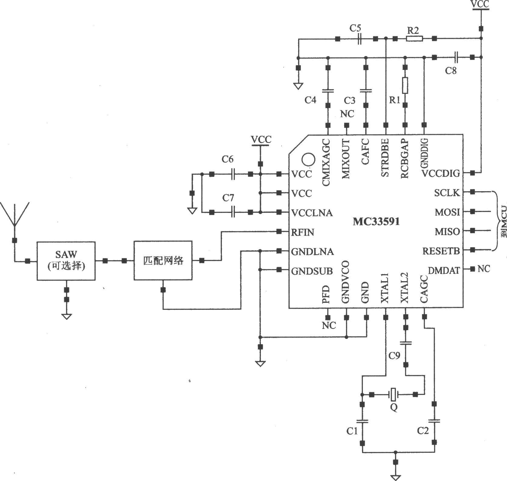

MC33591/MC33594的应用电路

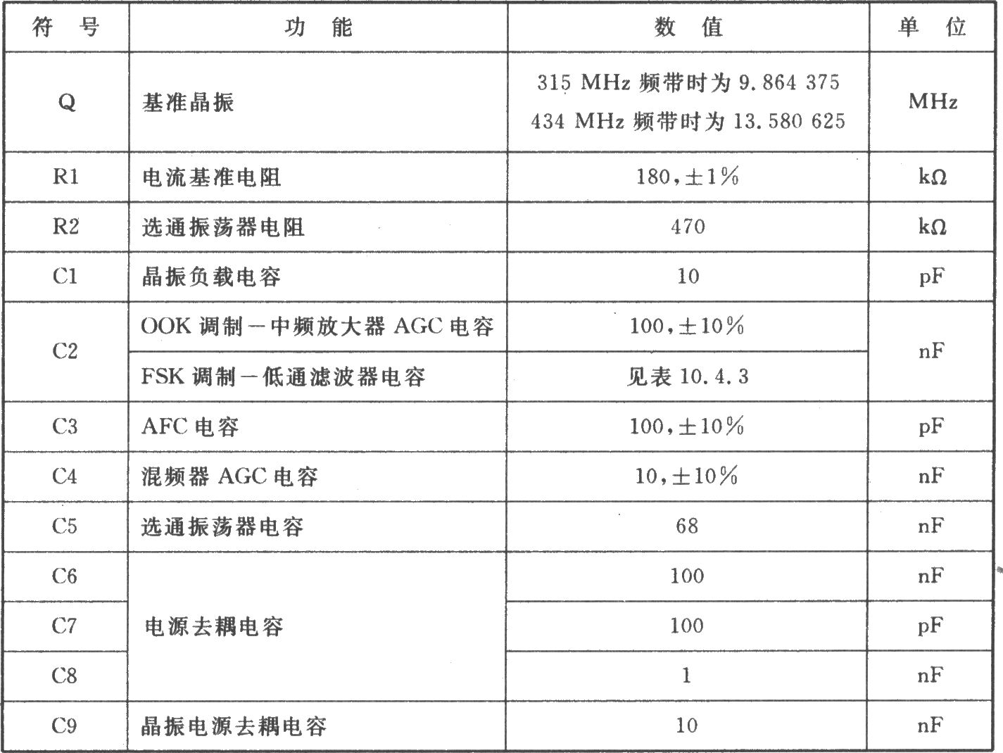

MC33591/MC33594应用电路的元器件
