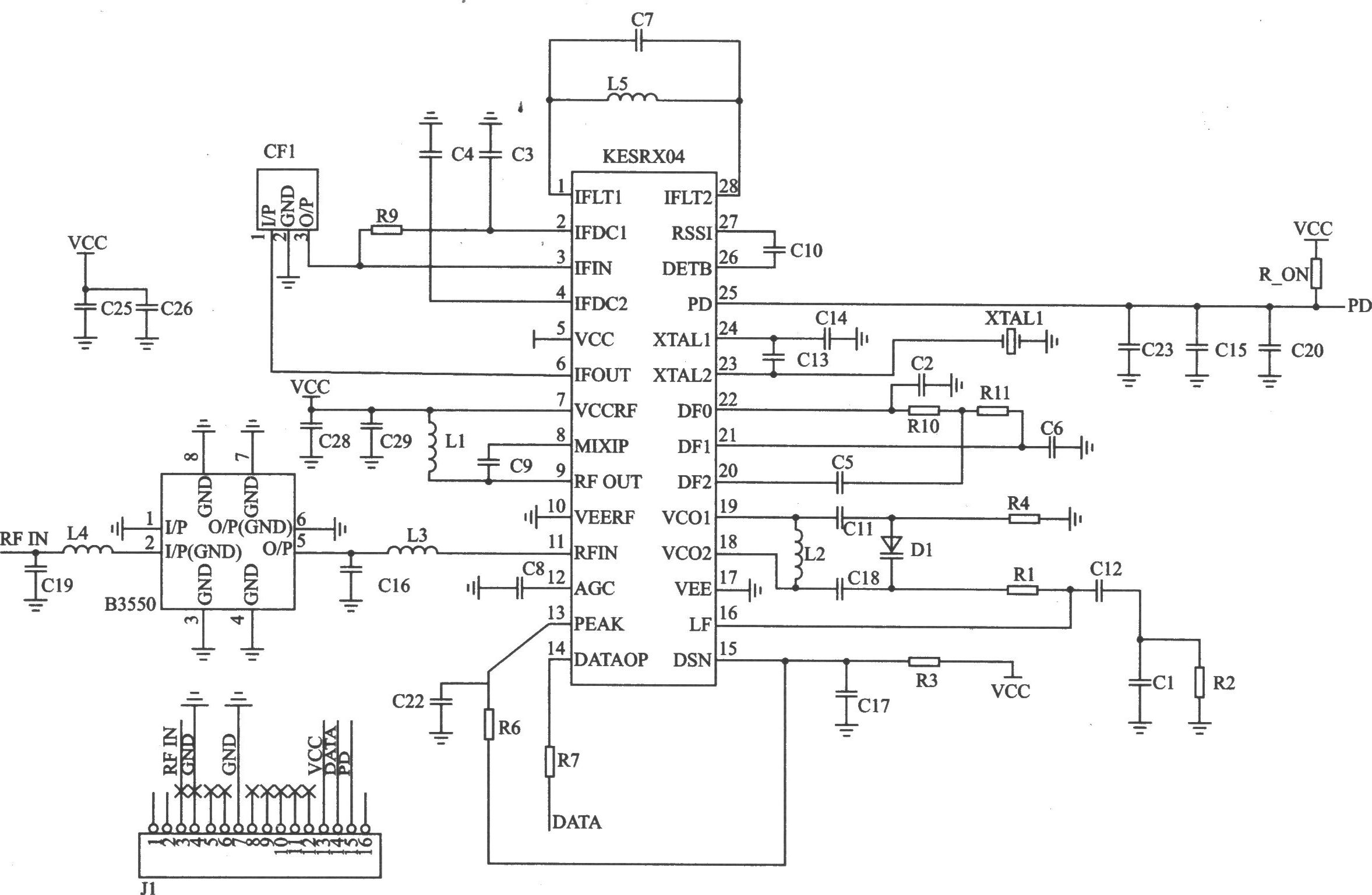

KESRX04的10.7 MHz中频接收电路

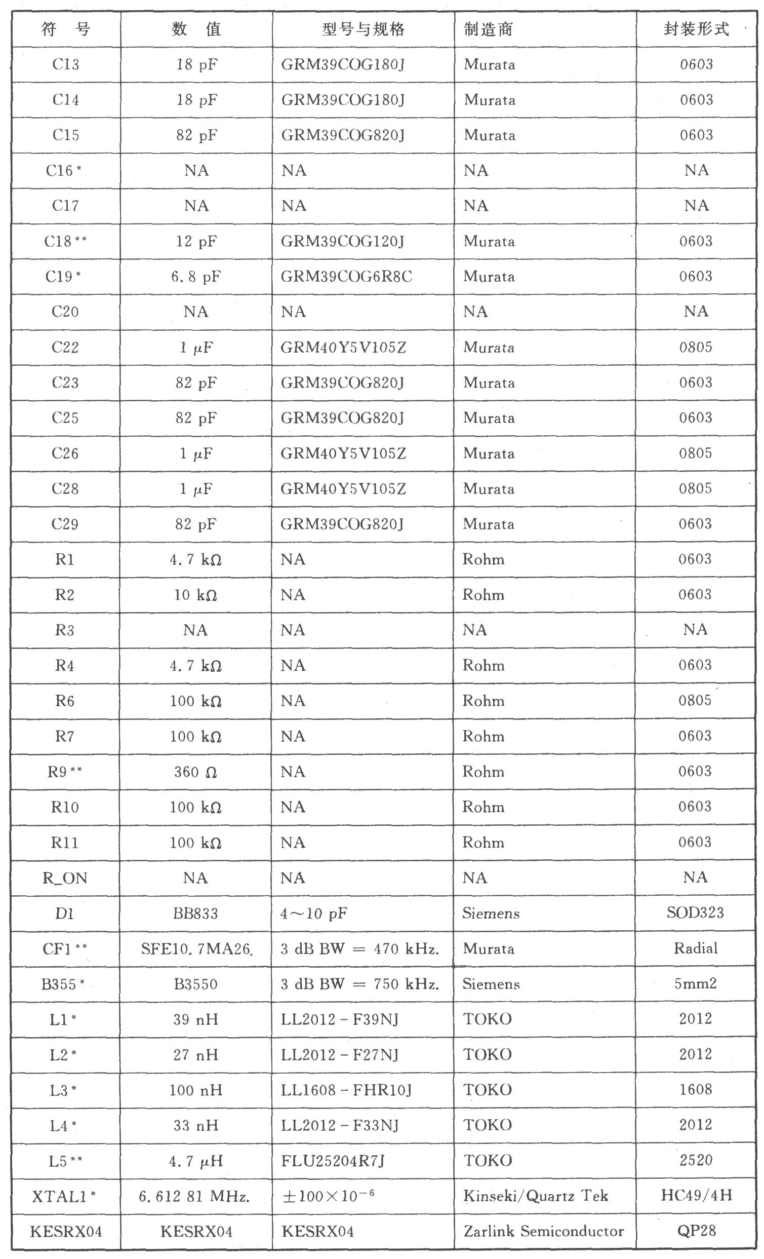

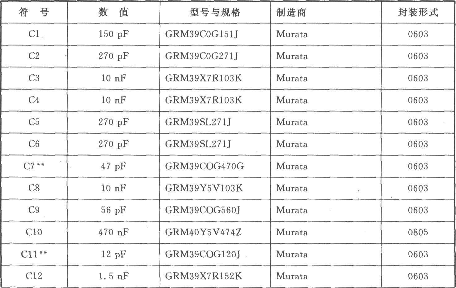

KESRX04的10.7 MHz中频接收电路元器件参数
