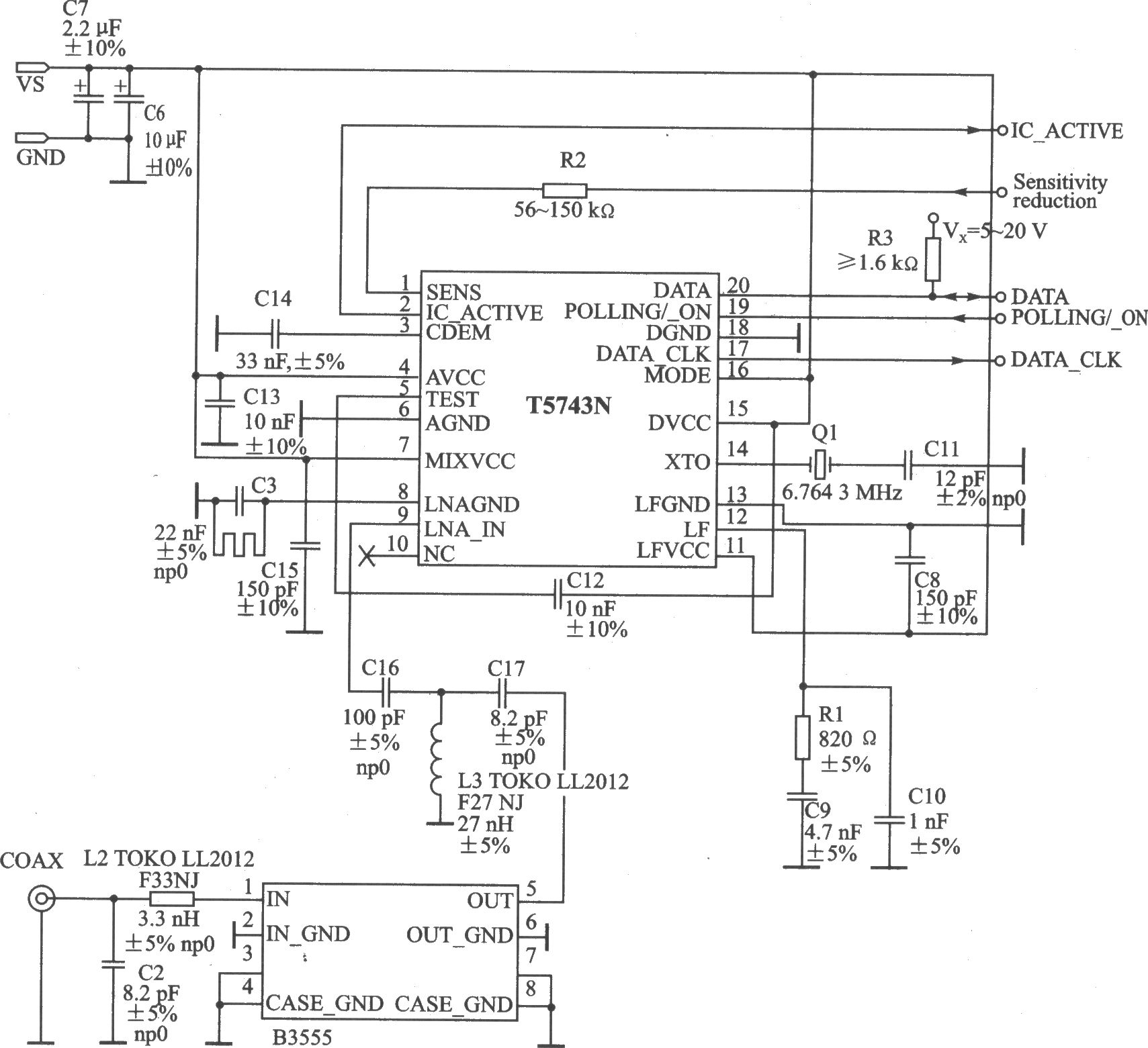

5743N工作在433 MHz用SAW滤波器的应用电路

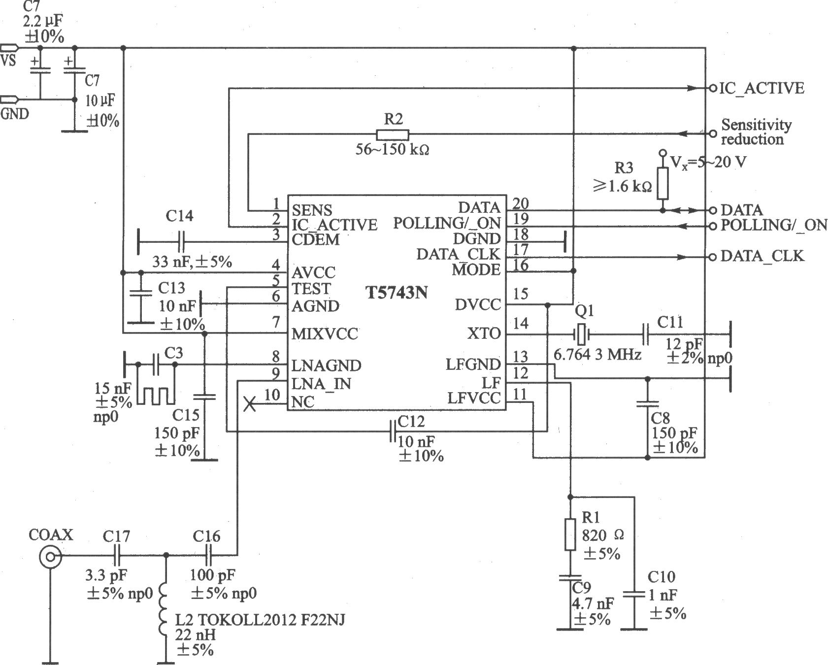

T5743N工作在433 MHz不用SAW滤波器的应用电路
