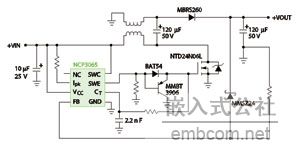

● 降压-升压(Buck-Boost)或单端初级电感转换器(SEPIC)—输入与输出电压之间有交迭时采用。耦合电感方面的进步使这些方案更易于应用在同等尺寸的降压或升压拓扑结构中。一旦掌握,SEPIC拓扑结构就能够提供比其他常用拓扑结构更多的优势,也能够提供更高能效、更小外形及更低成本。
图3 降压-升压转换器典型电路图
