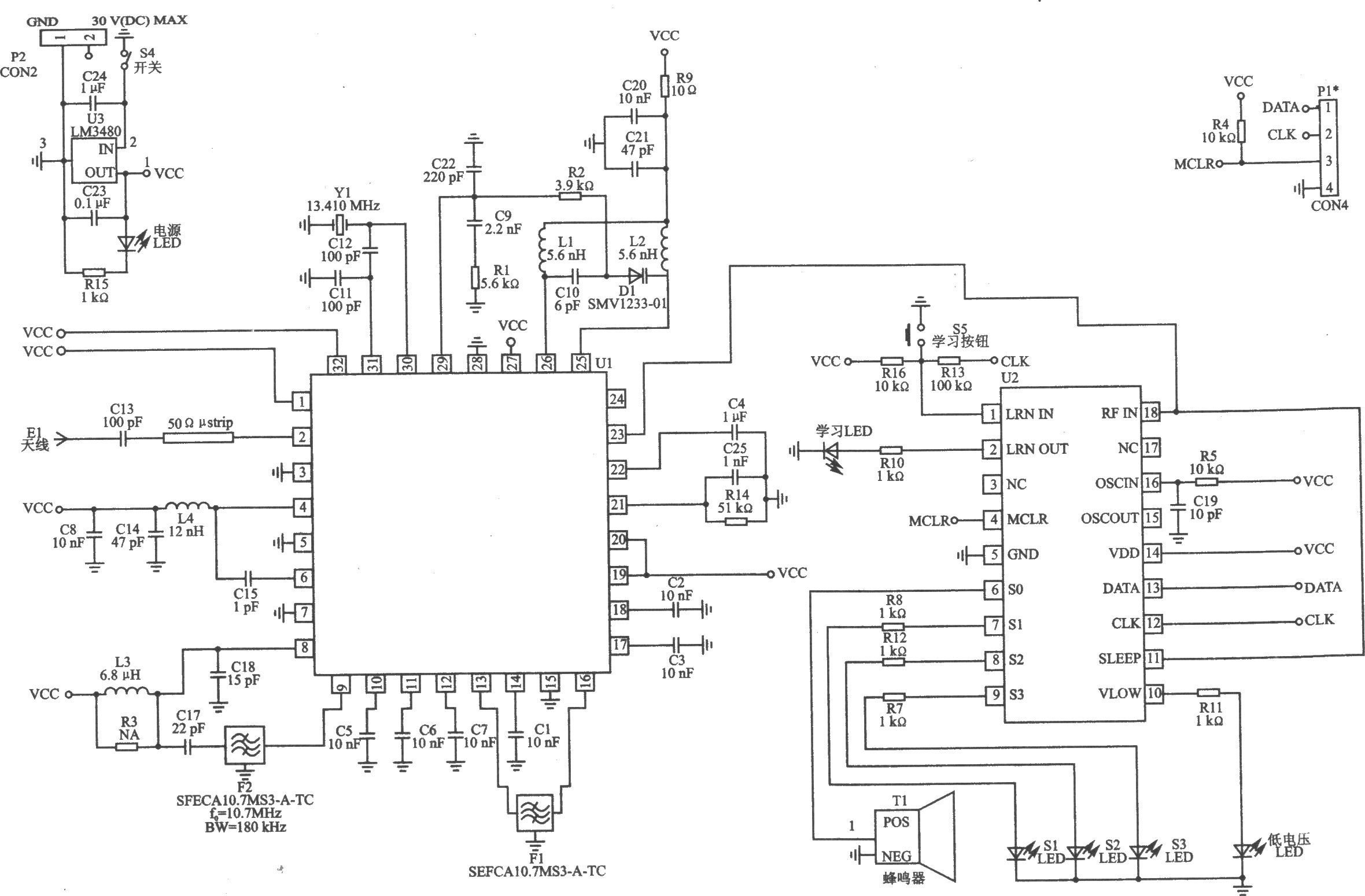

DK1002R是遥控无键进人系统的接收器模块,由RF2919接收器芯片和滚动码***芯片组成。DK1002R工作在868 MHz,天线印制在印制板上。与其配套使用的发射器模块是DK1002T。它适应在无键进入系统、无线安全系统、远距离监控和遥控中应用。
主要技术特点如下:
·工作频率为300~1000 MHz;
·滚动码编程;
LED
和蜂鸣器指示;
·接收灵敏度为-100~-104 dBm;
·电源
电压
为3.3~9.0 V;
电流
消耗(接收模式)为9~20 mA,低功耗模式电流消耗为1 μA。
DK1002R 的电原理图
