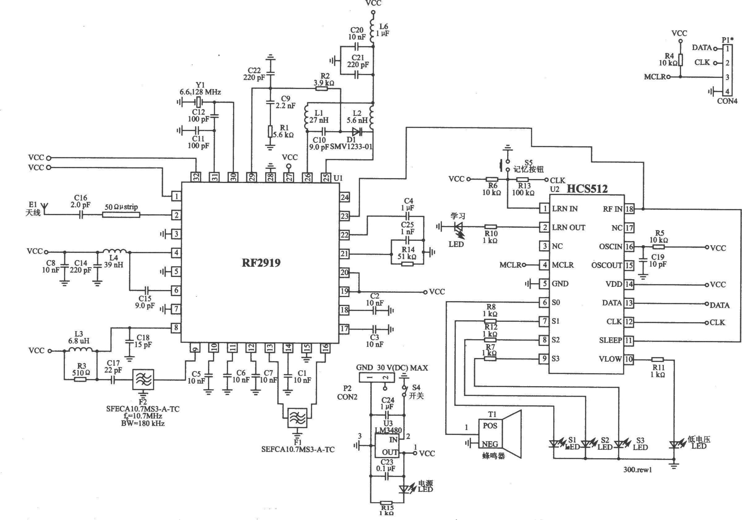

DK1001R
接收器
DK1001R是遥控无键进入系统的接收模块,由RF2919和滚动码***组成。与其配套使用的发射器模块是DK1001T。适合在无键进入系统、无线安全系统、远距离监控和遥控中应用。
主要技术特点如下:
·工作频率为433 MHz;
·滚动码***;
LED
和蜂鸣器指示器;
·输出功率为70 dBuV/m;
·电源
电压
为3.3~9.0 V;
·灵敏度为-104 dBm;
·最大
电流
消耗(发射模式)为20 mA;
·天线印制在印制板上,电池在内部。
DK1001R 模块
电原理图
